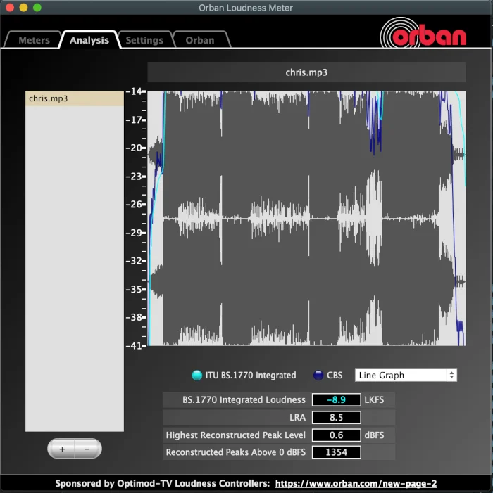

außerdem finde ich, dass mit -8.9 LUFS (LKFS) das ganze etwas hart komprimiert ist.
was mir dann noch auffällt, ist, dass du nicht auf truepeak gerendert hast.
denke, dass das beim radio schon erwartet wird.
gut die geräte beim radio werden die 1354 peaks, die du über 0 liegst,
mit ihrer technik schon abfangen, aber ich weiß nicht, ob das noch so gerne gesehen ist...

Klasse, vielen Dank für die Rückmeldungen @leary, @jet2 und @waves. Den Mix knüpfe ich mir dann nochmal vor.
Bin doch etwas überrascht, dass nicht auf truepeak gerendert wurde. Ist das erste mal, dass ein Song zu einem Pro Mastering Engineer ging mit einer Extra Version fürs Radio, die ich hier hochgeladen hatte. Der jagt nur durch Hardware und da habe ich keinen Plan, wie es mit Hardware Limitern und truepeak läuft. Werde ich mal nachhaken.
Beim Wandel von WAV zu MP3 gibts häufig Schüsse über 0. ist aber selten dramatisch.
