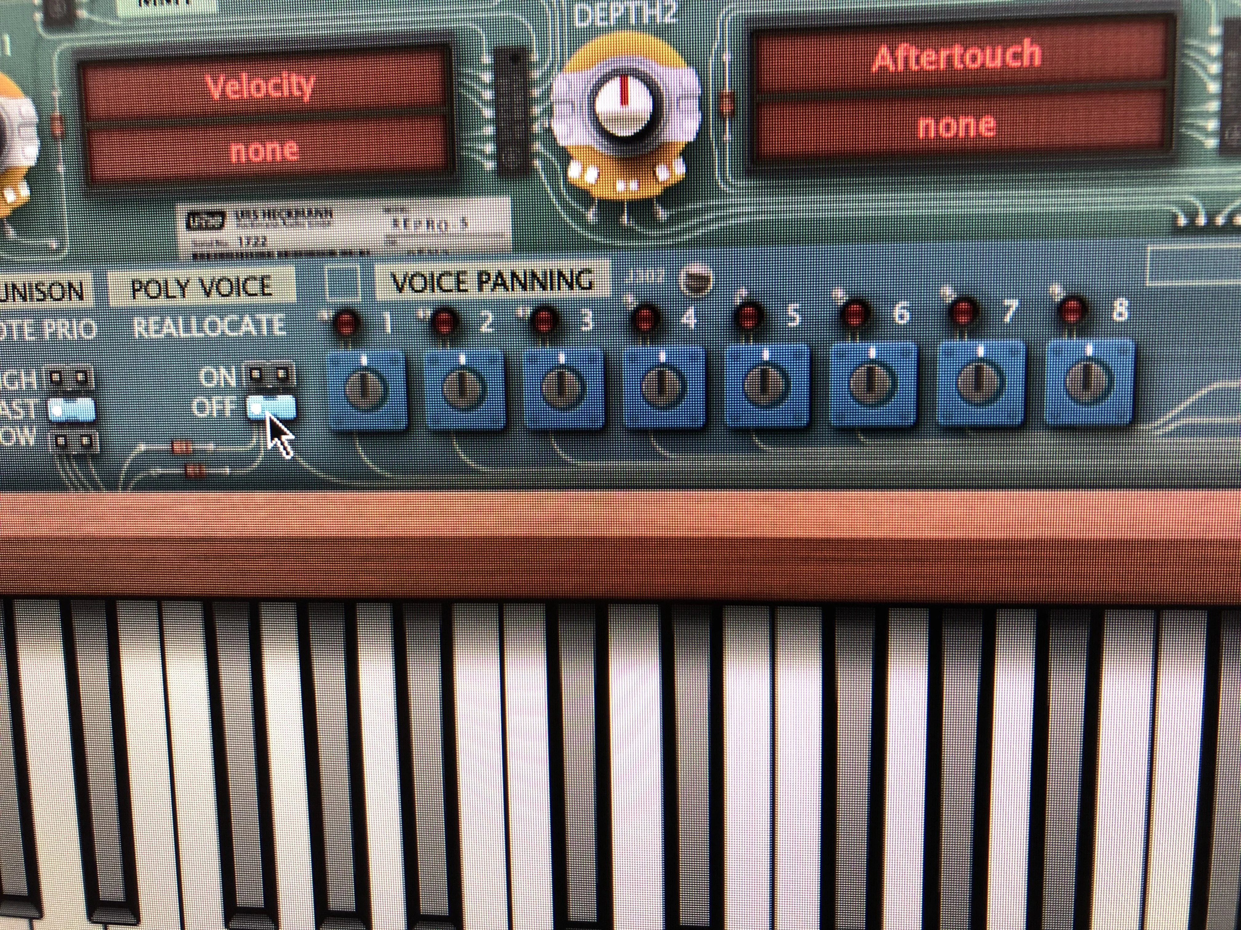

Hab das Problem gefunden.
Unten mittig im Synth in der tweak Sektion ist die polyvoice bei repro 5.
Standardmäßig ist bei reallocate der Switch auf „on“ gestellt. Die Taste c zb liegt dann immer auf nur einen Kanal, somit stellt sich dann die hüllkurve nicht auf 0.
Wenn man reallocate dann auf off stellt, wird jedes erneute drücken einer Taste auf einem anderen Kanal gespielt und dann funktioniert die hüllkurve:)
