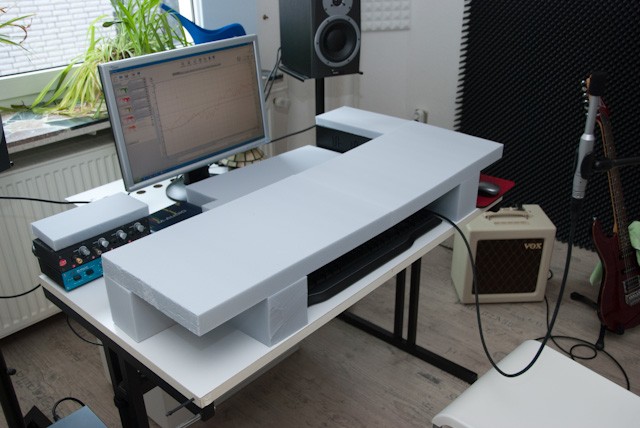

Moin, liebe Leute,
dieses Thema hat sich anderswo entwickelt, aber ich eröffne einen neuen Thread, weil ich denke, dass jeder einen Arbeitstisch hat, und sich daher vielleicht mehr dafür interessieren.

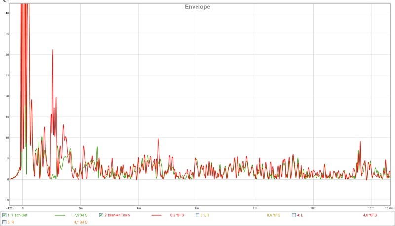

Black Bender gab mir den Tipp, dass meine Reflections bei 1 ms vom Tisch kämen und meine Messungen gaben ihm Recht. Die Lösung brachten schon 3 cm starke Basotect-Streifen, die ich über den Schreibtisch legte (
https://recording.de/Community/Forum/Recording_und_Studiotechnik/Raumakustik_und_Dämmung/146599/thread.html).
Da nun auch PC-Keyboard und Mousepad in der Reflektionszone liegen, habe ich mir eben ein etwas bizarres Basotect-Tisch-Set zusammengeklebt, damit ich dennoch beim Mischen Maus und Tasten verwenden kann - an der grünen ETC könnt Ihr erkennen, dass es funktioniert - rot ist die ETC beim Tisch ohne das Basotect-Set

gut gemacht!
Welche Version von REW benutzt Du?
LG

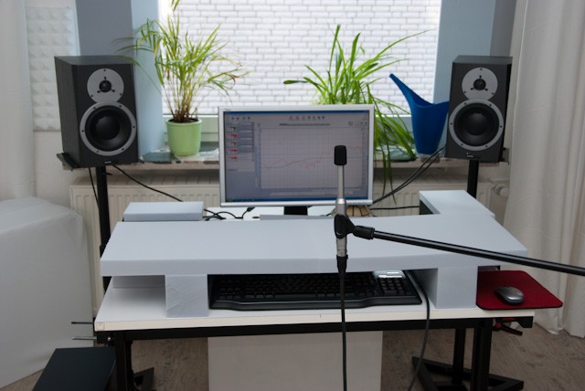

wieso hast du einen windfang auf deinem messmic?
cool danke fürs experimentieren.
und wie sieht die messung aus wenn tastertur und maus auf dem basotect liegen?
ich denke die refflexionen kann man dann vertreten.
es gibt auch schöne kleine tasterturen die mindesten halb so viel fläche haben.
Mal ne Frage eines Mess-Leihen:
Was passierte, wenn Du die Boxen weiter auseinander stelltest?
@rolanded: Danke! Verwende Version 5.00.
@buffi: Als Staubschutz
@black bender: Ok, die Messung mit Tasten und Maus on top reiche ich noch nach. Stimmt auch, meine Tastatur ist üppig - ich wollte damals die beleuchteten Tasten, daher.
@daddydufte: Na ja, irgendwann zerfällt dann das Stereobild. Aber ein bißchen weiter ginge sicher problemlos. Nur ändert das nicht viel an der Reflektion...

wo ist dieser "Envelope" Graph zu finden? Denn ein ETC ist es nicht.
LG
aber praktikabel find ich das ganze nicht unbedingt, auch wenn der basotec schaum unter den eingabegeräten liegen würde. als messversuch(aufbau) aber sicher nicht verkehrt.
mögliche maßnahmen am tisch wären z.b. die tischplatte etwas schräg zu stellen um die reflexionen anders abzuleiten, die arbeitsfläche mg. klein halten, wenn mg. akustisch offen bauen.

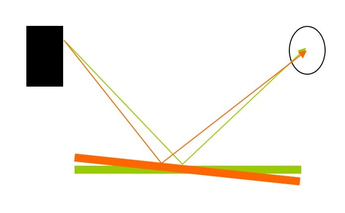

könnte man die boxen nicht auch etwas niedriger und dafür nach oben leicht angewinkelt auf die ständer stellen? dann sollte doch weniger auf die tischplatte kommen...oder?
ich find das ok wenn tastertur maus und mauspad auf basotect liegen. decke übers basotect und gut is.
der schall streut trotzdem auf die tischplatte.
da kommt ja kein schnur gerader "laserstrahl" an schall raus ;)
das billiardprinzip is ja soweit gut zur erklärung aber in dem fall is der schall nicht eine billiardkugel die vom billiardspieler einmal in eine richtung gestoßen wird sondern viele verschiedene billiardkugeln die zur gleichen zeit vom gleichen platz aus in viele verschiedene richtungen vom billiardspieler gestoßen werden und das in alle 3 dimensionen.
wäre mein erster gedanke und sieht man ja auch öfter. ist nur die frage ob es etwas bringt, hab es selber noch nicht versucht.

@rolanded: Unter "Overlays" gibt es die Registerkarte "ETC" - da findest Du diesen Graphen.

gerade aus diesem Grund werden die Mischer angewinkelt.
Auch wenn viele die Nahfelder auf der Console stellen, richtig sollten diese auf Stative, so dass dabei die Meterbridge nochmal die gerade Fläche des Mixers im "Schatten" stellt.
So werden die Reflexionen vom Tisch ein viel kleineres Problem.
die Scala hat mich verwirrt. Bitte stelle diese auf 'db FS' um. So ist die Anzeige besser auswertbar.

Das mit dem Anwinkeln hatte ich auch überlegt, aber meines Erachtens verschiebt das nur den Reflektionspunkt auf dem Tisch geringfügig. Falls ich einem Denkfehler aufsitze, lasst es mich wissen!
Gruuuß,
Heiner
