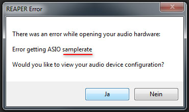

Doch sobald ich das Mischpult mit dem PC verbinde und Reaper öffne erscheint folgende Fehlermeldung:

In der "ASIO Configuration" versuchte ich darauf hin die Sample Rate einzustellen.
Jedoch ohne Erfolg. Darauf hin versuchte ich mein Glück erneut in Reaper und stellte dort die Sample Rate ein + Bestätigung dass Reaper diese Sample Rate bevorzugt auch wenn in den Treibern etwas anderes eingestellt ist. (Stimmt das?)
Nach dem dies alles mir nicht geholfen hat das Problem zu lösen hoffe ich auf euer Wissen, dass ich mein 16-Spurer trotzdem noch zum laufen bekomme. Wäre echt schade wenn es nicht mit Win-7 harmoniert.
