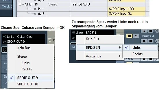

Reamping Kemper über Presonus Firepod/Cubase 5
  • Ersteller Ersteller Sturmwalzer
Ist vielleicht in Cubase etwas falsch geroutet bzw. fehlt noch irgendwo ein Haken etc.?

Und das ist normal, das bei Cubase SPDIF IN - Stereo bei L 10R steht und bei R 9L steht ?
Eigentlich schon, Cubase numiert die physikalischen Ein- und Ausgänge durch. Wenn man 8 analoge mono Eingänge hat, sind die SPDIF EIngänge dann eben 9 und 10, die man dann je nach Wunsch als Stereo Bus zusammenfasst. Bei der Nutzung macht das eigentlich keinen Unterschied. Wenn man das als Stereo Bus fährt, muss man bei einer aufzunehmenden Mono Spur nur eben angeben, ob man den linken oder rechten Kanal aufnimmt. Sofern man den Kemper für das Reamping so eingestellt hat, dass der DI Sound links und der Amp Sound rechts liegen, ist das natürlich wichtig.
das ist mir schon klar, aber bei Rechts steht 9Links und bei Links steht 10 Rechts
