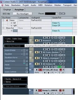

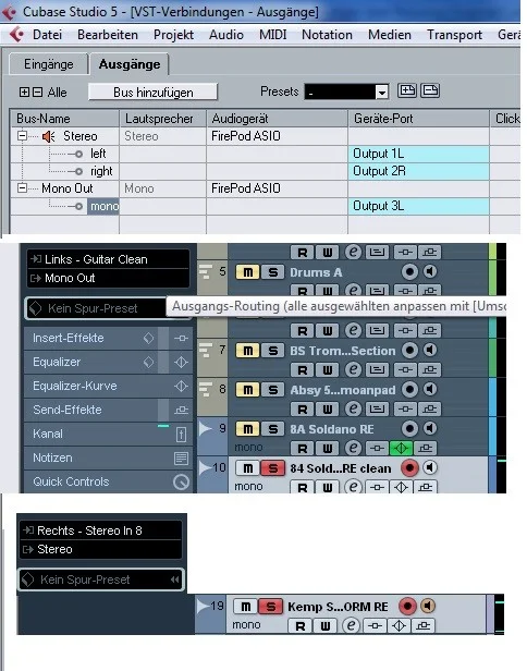

Hm, war jetzt gerade im Musikladen. Die haben mir eine Reamp Box von Radial mitgegeben. Angeblich soll das ein besseres Ergebnis liefern, wie andere Verkablungsmöglichkeiten.
Der Signalweg ist nun wie folgt:
Firepod Output 1 geht mit einem Stereoklinkenkabel zum INput der Reampbox.
Von dort Output geht ein weiteres Klinkenkabel in den Guitar-INput des Kemper.
Nur leider bekomme ich keinen Ton raus. Scheinbar liegt es am Ausgangsbus in Cubase?
Wenn ich das Gitarrenkabel, welches mit dem Kemper GuitarInput verbunden ist, in die Gitarre stecke, bekomme ich den normalen Sound des Kempers zu hören.
Den Output der cleanen Spur (Cubase) bekomme ich nicht in die Box.

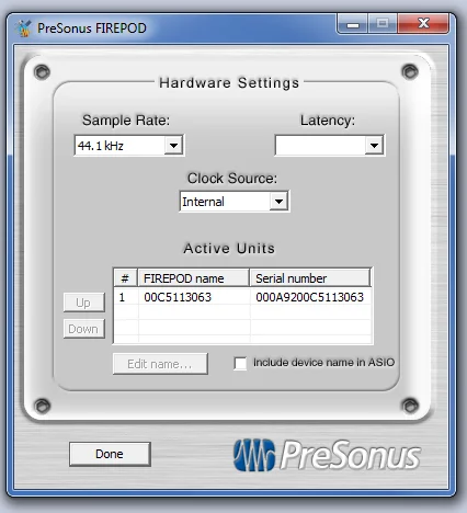

Der aktuelle Stand ist wie folgt: Verkabelung über Chinch. Das cleane Signal aus Cubase kommt im Kemper an (über Kopfhörer hörbar inkl. gewünschter Kemper-Preset-Sound). Doch leider kommt jetzt anscheinend kein Signal vom Kemper ins Cubase. Am Panel (s. Bild) des Presonus Firepod finde ich jetzt auch keine Einstellmöglichkeiten. Habt ihr noch eine Idee?
