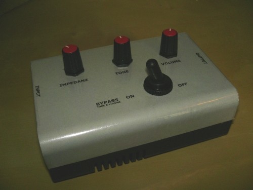

in Sound&Recording war mal ein Plan einer ReAmping Box drinnen.
Ich hab mir die gebaut, und bei der Klangregelung etwas mit den Kondensatoren experimentiert, und nun hab ich sie halt im Studio liegen.
Funktioniert einwandfrei. Und man kommt immer wieder auf Ideen, die brauchbar sind. Z.B.: [g=149]Snare[/g] in den Gitarrenamp jagen und den Federhall als [g=108]Hall[/g] für die [g=149]Snare[/g] benutzen. Klingt eigen, aber ok!
ist die billigste Lösung (Materialkosten ~ 30 Euro) und etwas Gedult

Beim Kondensator der mit 5,6n angegeben ist, lohnt es sich zu experimentieren. Ich hab schlussendlich einen 5,8n genommen, weil der in meinen Ohren wesentlich besser (etwas mehr Klangregelung) geklungen hatte.
Das teuerste an dem ganzen Teil ist der Übertrager von Neutrik (ca.12 Euro) der Rest (Potiabedeckungen, Gehäuse, etc) kann zwar auch teuer werden, muss aber nicht.
Zum Verkabeln, hab ich einfach die Einzellitzen von Mikrofonkabel genommen. Da hatte ich noch nen Haufen Reste rumliegen

ich baue es mir auch grad zusammen!
EDIT: Teile hab ich schon bekommen :)
Und meine Teile für die S&R Reamping-Box sind eben per Post gekommen :D

@silent-death: Wo hast du denn dieses schicke Gehäsue her?

Ich habe mir die Box (in leicht veränderter Weise) auch zusammengebaut.
Einen 5,6 oder 5,8 nF Kondensator konnt ich bisher noch bei keinem Shop finden. Einen 200 Ohm Widerstand zu finden ist auch nicht so einfach. Bei Conrad gibts fast nur 220 Ohm.
Ich habe es bei Conrad bestellt. Aber Reichelt ist in meinen Augen günstiger. Egal. Such mal nach 5600pF (statt 5,6nF) ist das gleiche, aber da wirst du fündig werden.
Und bei R2 kannst du auch ruhig 220 Ohm nehmen.
