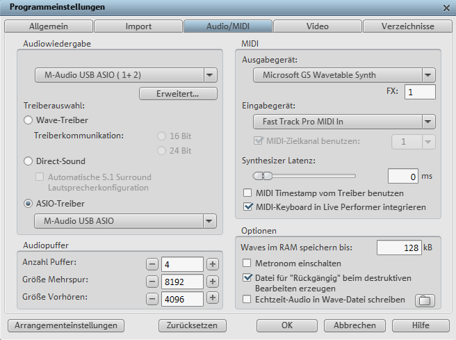

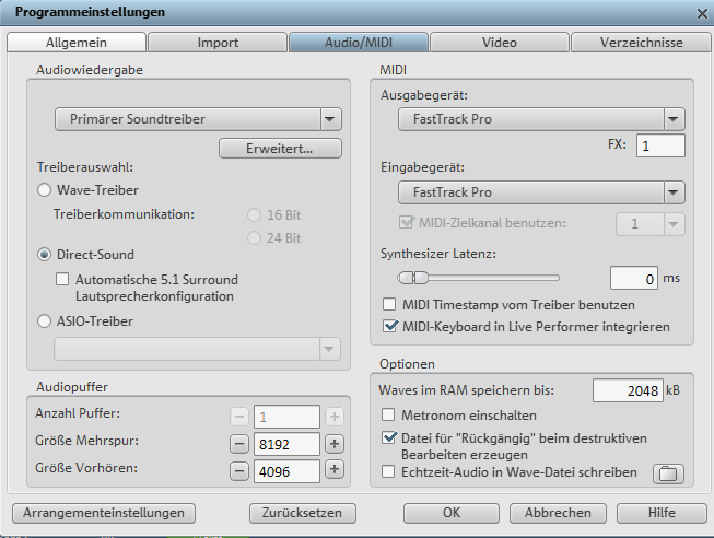

der treiber muss im MM in den programmeinstellungen ausgewählt werden...
du hast wahrscheinlich dein laptopmikro aufgenommen und als rauschen gepostet
So habs jetzt eingestellt in MMM, jetzt rauscht es nicht mehr, aber es klingt noch hässlicher.

kannst du den asiotreiber auswählen??
So habe den Test gemacht den Clemens mir gesagt hat und ich bin begeistert, da kommt kein Rauschen , nichts! Aber wenn ich aufnehme rauschts eben.. oder macht diese komischen Geräusche.
Und ja, ich kann den Asio Treiber auswählen. Was dann?

2. Was ist mit dem ASIO-Treiber?

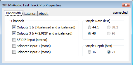

So, habe auf ASIO Treiber gestellt. Neuster Triber Vista 64bit ist installiert. ASIO Treiber ist ausgewählt. Wahltaster ist auf Instrument. Mix ganz rechts aufgedreht. Gain Regler auf Mittel also so 50%. Quellentaster auf A. Phantomspeisung an, bevor das Mik angeschlossen wurde.
Folge: Ich kann gar nicht aufnehmen. Ich hab mich jetzt intesiv mit der Bedienungsanleitung auseinander gesetzt und trozdem komm ich nicht dahinter. Vielleicht habe ich irgendwas falsch eingestellt. Aber ich habe genau das gemacht was in der Anleitung steht.
Hier noch die Einstellung für den Treiber.

Hast du im MM auch das Fast Track Pro eingestellt, sowohl bei Aufnahme als auch bei Wiedergabe?
So - das gibt mal ein verschärftes Lob. ;)
So kann man mit Deiner Frage was anfangen.
Bei den Einstellungen solltest Du auch ein Häkchen bei Balanced input 1 und 2 machen - schätzungsweise, damit überhaupt Eingänge zum Rechner übertragen werden.
Klappts dann?

JA!!! Es hat geklappt :D
Höre jetzt auch, was ich erzeugt habe :) viiieeelen Dank!!

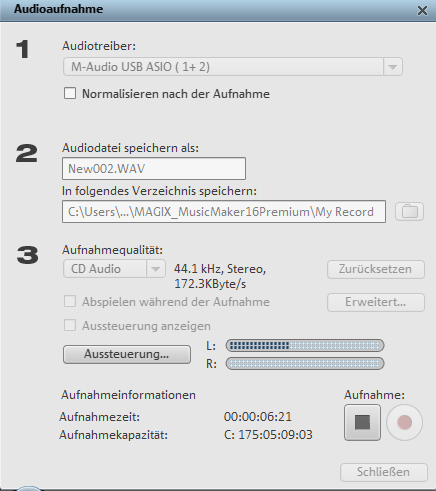

Hier noch Bilder, wie ich es eingestellt habe, vielleicht gibts es ja noch Optimierungstips ;)
Danke an alle, vorallem aber an Clemens, der sich mit mir rumschlagen musste und viel Geduld hatte :P
