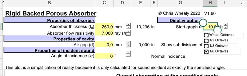

Nachdem was du jetzt schreibst solltest du dringend auch nochmal googeln was adäquate Absorber sind und was wirklich hilft bei welchen Frequenzen. Und auch was das mit dem Strömungswiderstand heißt.
"Funktional bei bestimmten Frequenzen" - das lässt erst mal gar keinen Rückschluss auf den Strömungswiderstand.

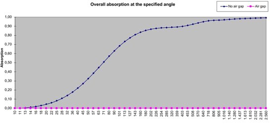

Höherer Strömungswiderstand heißt geringere Dicke nötig um zu tieferen Frequenzen zu kommen.
Geringerer Ströumungswiderstand heißt größere Dicke nötig um zu tieren Frequenzen zu kommen.
Aber:
Auch wenn man mit höherem Ströumungswiderstand erst mal bei geringerer Dicke weiter runterkommt - man kann gleichzeitig keine so hohe Effektivität erreichen.
Nummern nicht auf Goldwaage legen nur Darstellung Prinzip:
Mit Material mit hohem Strömungswiderstand erreichst du beispielsweise max Absorption von 0,5 im Bass
Mit Material mit geringem Strömungswiderstand erreichst du max Absoption von 0,85 im Bass - dafür nimmt es aber mehr Platz weg.
1 wäre hier volle Effektivität
Mit Material mit hohem Strömungswiderstand kannst du 0,85 nie erreichen - es wirkt je dicker du es machst nur weiter runter aber wird nicht effektiver - weil der hohe Strömungswiderstand höhere Effektivität der Absorption nicht zulässt.

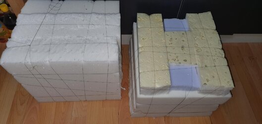

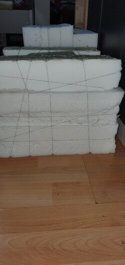

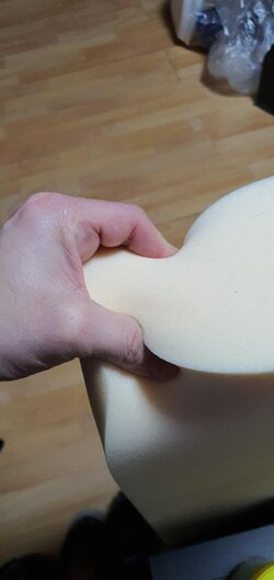

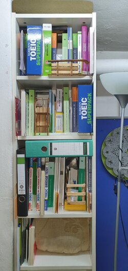

Ich merke, dass ich doch noch einiges überlegen muss. Die Denkweise war, dass ich die beiden Regalebenen unten mit mittleren Strömungswiderständen befüllen muss, um tiefe Frequenzen laut REW-Messung in den Griff bekomme also fast eliminiere bzw. verringern kann. Um den dumpfen Klang etwas zu mildern, sollen Diffusor den Klang streuen. Das war auch eine gezielte Frage. Lieber den Hall (Erstreflexion) von der Decke absorbiert oder gestreut - also Philosophiefrage. Diffusor oder Absorber über dem Mikrofon?
So wäre die Hallfrage endlich geklärt und alles andere wäre Klangkosmetik und irgendwann bräuchte ich auch keine elektronischen Korrekturen mehr, wie Kompressor, Equalizer und Co... Dann ist die Aufnahme gut und bleibt gut.
Dumpfer klang ist in den meisten Räumen das Resultat aus zu vielen zu dünnen Absorbern. Die saugen nur Höhen und Mitten weg. Ergebnis ist dumpfer Brei.
Darum dachte ich, dass 36 cm Tiefe ausreicht, weil das Regal so tief ist.
Ja. Es kommt auch auf das Verhältnis an. Ein Raum voller dünnem Treatment mit ein paar dicken Sachen wird wieder nix.

Und hier war die Basis meiner Annahme
