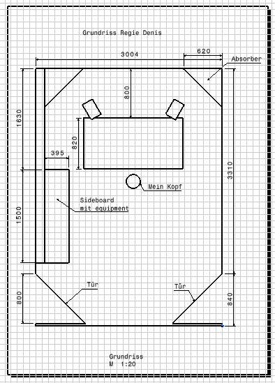

Ich habe vor meine Regie umzubauen.
Jetzt bin ich seit Tagen im Internet unterwegs, um die wichtigen Sachen in Erfahrung zu bringen.
Mein erster schritt war es meinen Raum zu berechnen. Jetzt habe Ich meine Nachhallzeiten und meine Raummoden.
Jetzt meine eigentliche frage wie soll ich weiter vorgehen. Es gibt jede menge Beiträge, wie man Absorber baut und wie ein Raum aussehen soll.
Aber wie weiter machen etwas einfach zu übernehmen wird ja wohl nicht sinnig sein. Ich möchte meinen Raum soweit planen, das ich später nur noch Kleinlichkeiten ändern muss.
Ich muss wohl was übersprungen haben. Würde mich freuen, wenn ihr mir mit Rat und tat beisteht.
Anbei noch eine Skizze von meinem jetzigem Raum.
Gruß Denis

Dann muss ich wohl konkreter werden.
Stehende welle
Grund. 41 Hz
1. Harm. 82 Hz
2. Harm. 123 Hz
3 Harm. 165 Hz
Berechnete Nachhallzeit
125 Hz 0,5
250 Hz 0,37
500 Hz 0,43
1000 Hz 0,5
2000 Hz 0,39
4000 Hz 0,35
Kann man aus diesen werten ersehen wie stark meine absorption sein muss?
Z.b.
Kann ich jetzt einen Helmholtzresonatoren bauen mit der Resonanz [g=349]Frequenz[/g] mit 82 Hz.
Um in diesem Bereich keine Probleme mehr zu haben.
Z.b.

dema schrieb:
Stehende welle
Grund. 41 Hz
1. Harm. 82 Hz
2. Harm. 123 Hz
3 Harm. 165 Hz
Das ist schon der erste Denkfehler: Warum willst du die Harmonische bekaempfen?
Wenn du die niedrigste stehende Welle eliminierst gehen die Mehrfachen davon meistens mit.
Ausser in deinem Raum da Laenge und Breite fast die gleichen Dimensionen haben.
Lass es von einem Fachmann machen.
