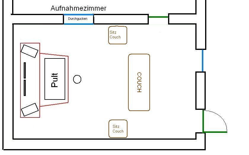

So hier mal ne Skizze
Gruß
Bert

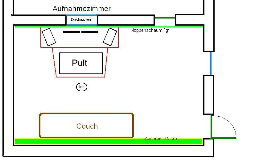

Hallo
Wäre es sehr falsch wenn ich gleich ne ganze Wand (hinter mir) als Absorber aufstelle.
Kein Noppenschaum !!!!!!!
Seitlich würde ich vorerst nichts machen
Dort kann ich ja wenn nötig immer noch was anbringen/aufstellen.
Teppich würde ich 2 lagen legen
Hoppla :D
Raumgröße:
5 Meter mal 4 Meter
Ich würde gerne wegen der Optik einen ganz dünnen Noppenschaum
vor mir an die Wand anbringen.
Ich frage nämlich aus diesen Grund:
Die Monitore spielen ja in erster linie die hinter mir
Wand an und seitlich.
Daher möchte ich glauben wenn die Wand vor mir verkleidet ist(Noppenschaum) relativ wenig zum dumpf machen meiner Akustik beiträgt.
Liege ich falsch ????
Gruß
Bert
1. Den Mischerplatz um 90° nach links drehen
2. Den Mischerplatz mit Abstand zur Wand aufstellen
3. Niemals komplette Wände mit Absorbern versehen.
4. Eckabsorber als Bassfallen Bauen
5. Dann mit dem Spiegeltrick die Positionen an den Wänden ermitteln, wo Erstreflexionen der Monitore auftreten und hier zusätzliche Absorber anbauen.
6. Die Decke nicht vergessen: Diffusoren/Absorber/Bassfallen
7. An Die Rückwand würde ich tatsächlich ein Bücherregal stellen
8. Bedenke immer: Die wirklichen Feinde sind Die tieffrequenten Resonanzen.
KEIN NOPPENSCHAUMSTOFF - DER IST BÖSE UND UNNÜTZ!!!!!!!!!!!
EDIT:
Die Couch kann auch Prima an die Rückwand.
Vor allem ganz dünner Noppenschaumstoff ist besonders schlimm.
Legende:
Rückwand: rechte Wand Deiner Skizze
Vorderwand: linke Wand Deiner Skizze
Rechte Wand: Obere Wand Deine Skizze (mit Fenster)
Linke Wand: Untere Wand Deiner Skizze
Bert4 schrieb:
Habe gestern noch ein paar Stunden gelesen (hoffe ich vertausche nichts :D)
War da auch irgendwas über Akustik dabei...? ;)
Du scheinst Dich zwar irgendwie mit dem Thema zu befassen und gibst Dir auch Mühe mit Deinen Skizzen usw., allerdings hast Du auch nach "ein paar Stunden lesen" ziemlich genau alles falsch gemacht, was man nur falsch machen kann, bis hin zu den absoluten Grundlagen. Deshalb bin ich mir nicht sicher, ob Du nicht nur ein Troll bist, der uns hier veralbern will.
Solltest Du es wirklich ernst meinen, hier ein gut gemeinter Rat: Halte Dich an die Vorschläge von bassniac, dann kann nichts mehr schiefgehen.
:D

weil deine momentan skizzierte abhörposition nicht symetrisch ist.....
Dacht ich mir hm
( Aus einem Aufbauthread her hatte ich es so vor wurde ja gelobt von euch )
Also werd ich es so machen
Gruß
Bert
