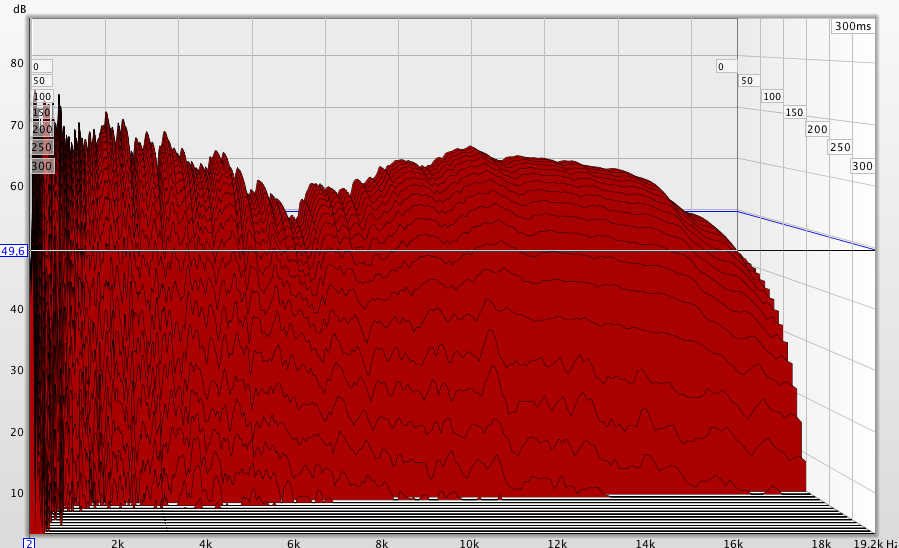

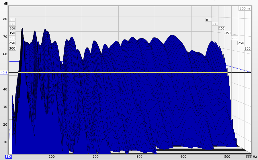

Kann mir mir bitte jeman helfen? Habe eine Raummessung mit REW durchgefürt und brauche jetzt die Auswertung und Hilfe von Euch.
Ich habe die .mdat Datei hochgeladen: http://www.sendspace.com/file/md39x1
Danke schon mal im Voraus.

Hallo
Magst du auch eine Skizze zeichnen ?
Raum breit/länge und höhe, Möbel, Monitore, Abhörplatz alles genau bemaßt einzeichnen.
So wird es einfacher!
Kannst auch erläutern was du alles im Raum machst (mixen, Aufnahmen,Musikrichtung.....) ?
Dem Messungen nach dürftest du schon etwas im Raum optimiert haben.
gruß
Bert

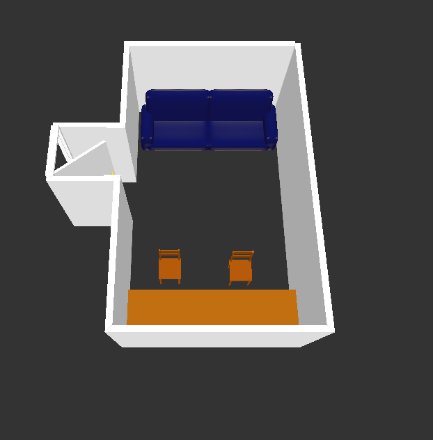

Hier ist die Skizze, die Massen sind ca. L: 5m B: 2,50m
Die Decke ist nicht parallel zum Boden, die ist halbrund (Bogen)
Würdest du verraten was du anstrebst ?
Nach einer Einfachen Beurteilung deiner Messung würde ich sagen:
Es muß noch genug gemacht werden .
Und hast du schon etwas gemacht?
Stehen deine Monitore symmetrisch im Raum ?
Wo stehen deine Monitore und dein Mikro jetzt ?
gruß
Bert
