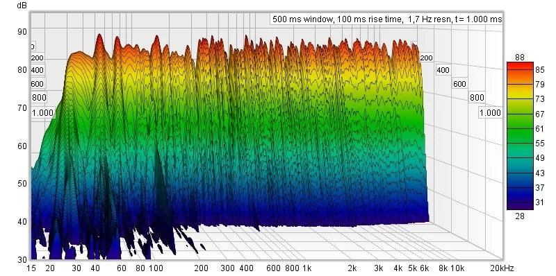

ich habe folgende REW Messung in meinem Raum
(Raum unterm Dach, 5m lang, 5,5m breit, symmetrische Dachschrägen bis ca. 30cm, Frontwand ebenfalls Dachschräge - Giebel)
Einmal ohne Sonarworks (A), und einmal mit Sonarworks (B).
Was würdet ihr raten, ob bzw. was für eine akustische Behandlung sinnvoll wäre (Bass, Breitband..?)
Bzw. habe ich ein Problem anhand der Messungen, oder sieht das soweit in Ordnung aus? (Hobbystudio, Mixing - keine Instrumente )
Beim Hören stört mich erstmal nicht viel, wobei der Bass mit/ohne Sonarworks schon deutlich anders klingt (eígentlich so wie es die Wassrfalldiagramme auch wiedergeben - mehr Bass ohne Sonarworks).
Habe den Eindruck, dass es an der Messung/Akustik nicht allzuviel auszusetzen gibt, oder täusche ich mich da?
Vielen Dank für eure Ratschläge!
Grüße

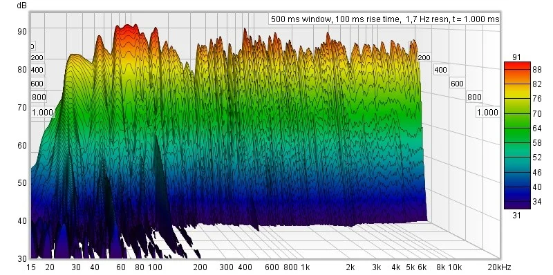

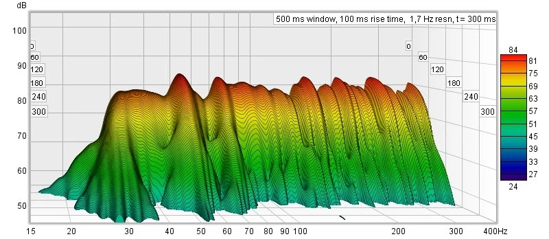

A, ohne Sonarworks
B, mit Sonarworks
Hi polynasia :)
" Wie sie sehen....sehen sie Nichts..." trifft es ganz gut ;-)
Setz mal bitte die Werte in RWE, oben rechts, im 2. Fenster von Rechts.
Auf 90 dB für obere Grenze und 30 dB für untere Grenze.
Dann in dem Einstellungsfenster ganz rechts, die Zeitwerte, anhand der zuvor eingesetellten 30dB unten, soweit verändern, dass man das Ausklingende der Moden sehen kann...
Weiterer Punkt ist...eine Vollmessung 20Hz - 20kHz.
In den Bassbereich zoomt während der Bauarbeiten rein um genauer zu schauen, was sich verändert... Ich habe das aber immer aus der Vollmessung heraus gemacht, da sich meistens mit der Bassbehandlung auch schon im Restspektrum etwas ändert...

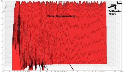

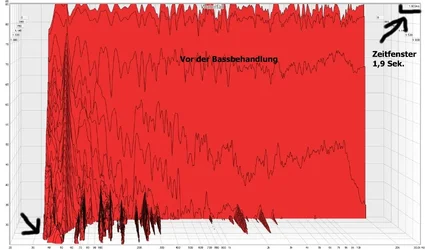

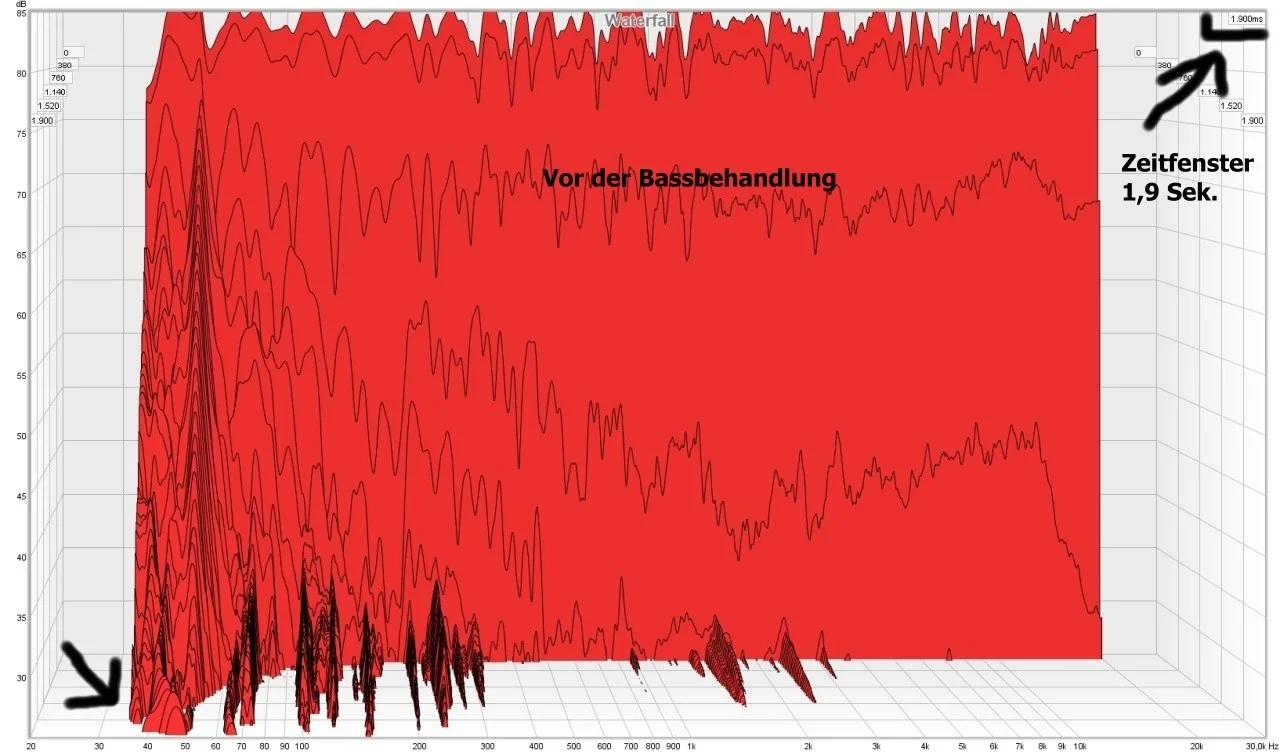

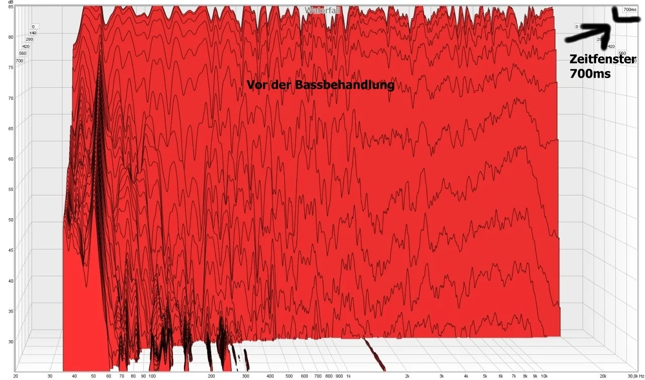

Vor dem Umbau, voller Zeitrahmen mit Ausklingende:

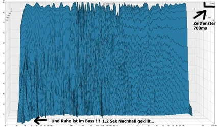

Dann mit Targetzeitrahmen, da wo ich zeitlich hin wollte:

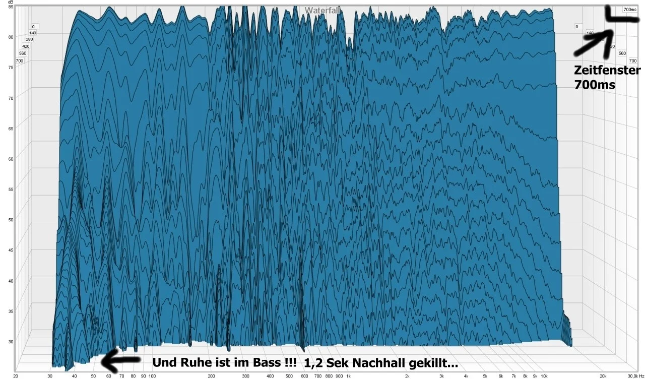

Nach dem Umbau mit Targetzeitrahmen:
Dann ist es wichtig, sich nicht nur das Wassefalldiagramm zu versteifen, da so gut wie alle Graphen zusammen hängen und durch die Interpretationen dessen, ein Bild vom Raum zu bekommen... Nur wenn man alle Graphen im Auge behält, kann man überhaupt, spätere Umbauarbeiten überwachen, da die Umbauten sich nicht nur auf einen Graphen auswirken, sondern eben auf alle...
Wasserfall ist nur ca. 1/3 von dem was du brauchst um deinen Raum zu beurteilen.

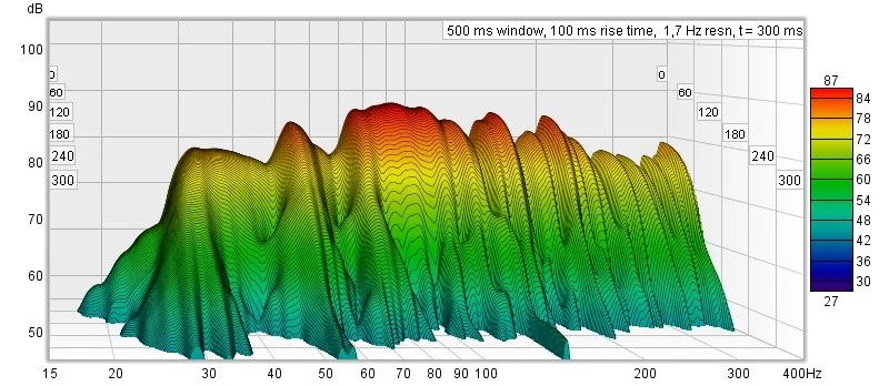

Muss gestehen, dass ich schon relativ viel darüber gelesen habe, deshalb hatte ich die Wasserfälle auch in ein Format gebracht, welches oft als gängig beschrieben wird: Nachhallzeit bis 300ms, 45dB unter Maximalwert abgeschnitten.
Allerdings ist es natürlich besser die ganzen Daten sehen zu können:
Ich habe entsprechend deiner Hinweise nochmal neue Messungen gemacht, im Anhang findet sich ein entsprechendes mdat.
2 Messungen von 0-20kHz, einmal ohne Sonarworks Korrektur und einmal mit.
Freue mich über weitere Hinweise - lieben Dank und Gruß
PS: kannst Du mir zum GroupDelay noch ein Stichwort geben, was das bedeutet?
Anbei auch die aktualisierten Wasserfälle:
Sonarworks AUS
Sonarworks AN
Unterm Dach, kann halt richtig geil kommen wegen fehlender solider Wände. Genau das kommt hier zum Tragen. Glückwunsch zu diesem soliden Grundklang!

Was immer gut kommt ist Erstreflektionen zu absorbieren. Viel mehr brauchst du fast nicht machen.
