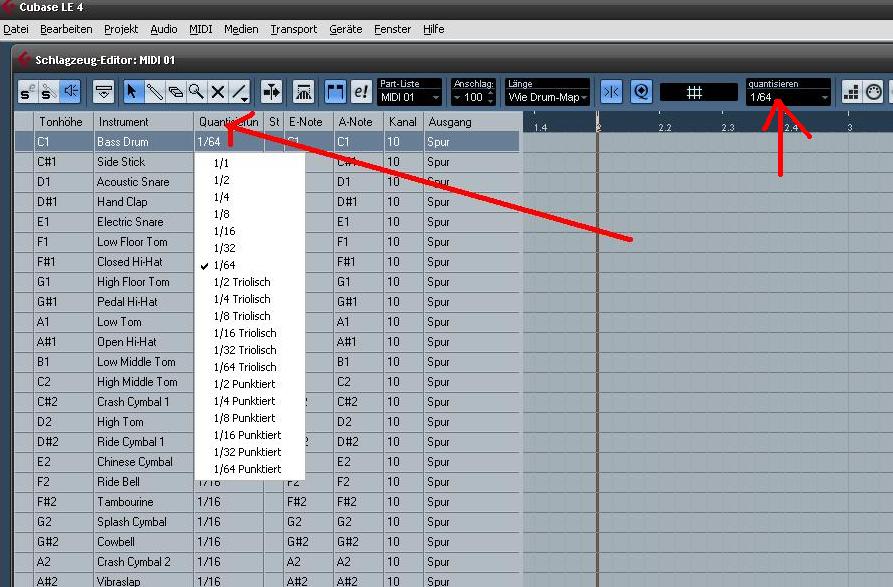

Das kannst du direkt links in der Notenliste der Drums einstellen...da gibts das Quantisierungsraster für jedes einzelne Druminstrument UNABHÄNGIG voneinander, aber in Abhängigkeit der Gesamtquantisierung einzustellen.
Also hast du oben 16tel stehen, kannst du keine 64stel eintippel...steht oben aber 64 und bei der Kick z.b. 8tel kannst du nix in 16tel programmieren....dazu musst du deren Quantisierung erhöhen...oft steht das Standartmässig auf 16tel.

Danke Dir, bzw. euch. Ich hatte es gestern abend auch noch recherchiert. Das Gemeine ist, dass diese Spalten der Drum-Map Einstellungen per default vom eigentlichen weißen Editorfenster überlapppt sind. Ich hätte nie gedacht, dass sich da unter dem Editorbereich noch so viele Spalten der Drum-Map verbergen und verdeckt sind; unter andrem eben die Raster-Einstellungen.
Das war auf jeden Fall die Lösung!
