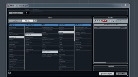

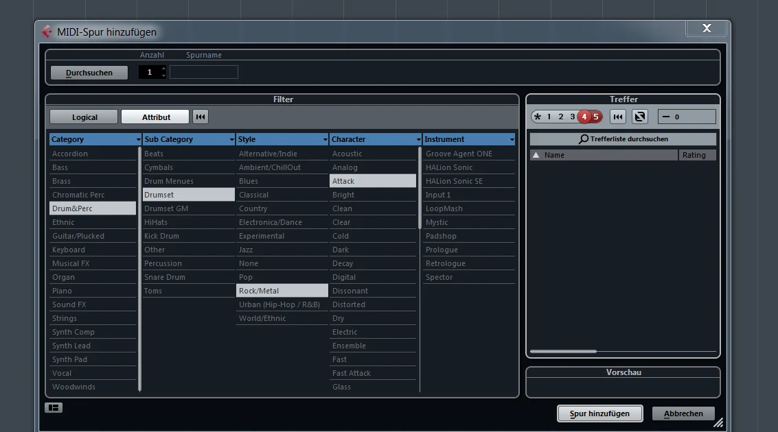

Was ist denn mit dem zu erstellenden "Event" gemeint? Etwa die Auswahl, die ich beim erstellen der MIDI-Spur getroffen habe? Dann sieht das so aus:

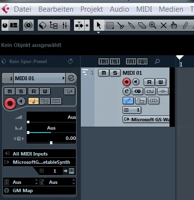

Die Spur sieht dann so aus:

Na so ein Klötzchen in der Spur. Siehe Bild in #8, rechts wo piano3,1 dransteht.
Sieht ja so aus, als wenn Deine Spur noch ***** (leer) ist.
Ohh, ich hab´s hingekriegt! Muss man erst mal drauf kommen, dass man den Bereich mit dem Stift markieren soll, der editiert werden soll. Vielen Dank für eure Hilfe! ich werde sie sicher noch öfter brauchen
