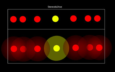

Die Begriffe Mitte und Seite (Mid/Side) haben übrigens nichts mit der Stereomitte oder -seite zu tun, also nichts mit der räumlichen Mitte/ Rechts/Links
Na das finde ich putzig formuliert. "hat nichts damit zu tun" kommt wohl nicht ganz hin. Es hat 100% mit Mitte und Seite zu tun. wie du ja selbst schreibst ist es lediglich eine andere Codierung des Stereo Signals. statt rechts und links werden die Signale in mittenanteil und Seiten anteil gesplittet. Auch das Handling entspricht genau dem wie es eigentlich jeder intuitiv versteht, das eine ist die Mitte, das andere ist die Breite / quasi beide Seiten.
Man kann sich ja auch beide Signale mal einzeln anhören: die Mitte ist halt die monomitte, und das seitensignal ist die breiten information, komplett antiphasig und zieht dir den schlübber auf links. Erst beide zusammen ergeben einen guten Stereo Klang.
Reaktionen: Blue Murphy und mcFreck
MS-Signale können durch Summenbildung (Mittenkanal M) und Differenzbildung (Seitenkanal S) der Links- und Rechts-Kanäle gewonnen werden.
{\displaystyle {\begin{aligned}M^{\prime }&=L+R\\S^{\prime }&=L-R\\\end{aligned}}}
Man kann das auch auf ein Goniometer übertragen: Alles was sich auf dem vertikalen Mittenstrichs befindet sind die Mittensignale, Alles außerhalb die Seitensignale. Die lassen sich aber eben nicht den räumlichen Stereoseiten Links/Rechts zuordnen, weil es sich um Phasenverschiebungen handelt. Und WEIL es sich um Phasenverschiebungen handelt, haben wir es (vereinfacht ausgedrückt) mit Laufzeitunterschieden zu tun, die wir als räumliche Effekte wahrnehmen können. Da können wird dann natürlich wieder zwischen rechter und linker Seite und Mitte im Stereodreieck unterscheiden.
Reaktionen: mcFreck
Kann sein, dass wir hier unterschiedliche Begrifflichkeiten verwenden (und das kann bei dem Thema schnell passieren). Aber die Stereomitte hat für mich etwas mit dem (räumlichen) Stereodreieck zu tun und nichts mit dem Mittensignal. Ein anderer Begriff dafür wäre Stereo-Center (der in der Tontechnik aber nicht üblich ist). Was Du vielleicht meinst, würde ich als Stereosumme (unabhängig von der räumlichen Darstellung) und nicht als -mitte bezeichnen.
Das ist ja aber grundsätzlich die Crux, dass man den Krempel nicht durchgehend als "Summe und Differenz" bezeichnet, sondern mit den irreführenden Begriffen Mitte und Seite (weil es ja ursprünglich von der MS-Mikrofonierung kommt und die Positionen der beiden Mikros beschreibt). Was ich ausdrücken wollte ist, dass die Seitensignale nichts mit den räumlichen Seiten Rechts und Links, also mit Panning, zu tun haben. Vielleicht kannst Du es ja aber besser darstellen und ausformulieren.
Reaktionen: mcFreck
Es sind zwei Bereiche.
Er hebt auf den Unterschied einer Wahrnehmungsbeschreibung und den technischen Begebenheiten ab.
Das sollte man schon differenzieren.
Die technischen Mittensignale, sind Signalanteile die auf beiden Kanälen (L & R) korellierend und gleichpegelig in einem Stereosignal enthalten sind.

Basspuren layere ich selbst auch regelmäßig - und gerade da lohnt sich das Mid-Side-Processing, wenn Du einen speziellen Sound herausarbeiten willst, der die ganze Breite und Raum einnehmen soll - ohne das untere Frequenzspektrum zu verschmieren. Präzise in der räumlichen Mitte, weich an den Seiten ...

Eine "hörbare" Stereobreite bedeute ja auch nicht, dass es zwangsläufig Probleme mit der Korrelation geben muss, es kommt ja auch drauf an, wie der "breite" Sound erreicht wurde. Maximal schlecht wäre Unison, aber wer benutzt das schon beim Bass? Ich persönlich denke über Korrelationsprobleme sowieso genau gar nicht nach, denn wer meine Stücke in Mono hört, der hat eh die Kontrolle über sein Leben verloren. Aber ich achte auf Phasenprobleme zwischen den gelayerten Bass-Spuren und natürlich auf die Kick. Ansonsten denke ich, sollte man sich keinen Kopf machen und einfach drauflos legen. Wenn sich da dann irgendwann Probleme ergeben, kann man immer noch aktiv werden. Ich benutze Analysetools auch erst sehr spät im Mix, dann aber intensiv. In der Entstehungsphase ist mir Kreativität wichtiger.

Übrigens noch ein letztes Beispiel zum Mid-Side-Processing. Man kann gerade in dieser Passage, in der auch der Cutoff aufzieht, gut hören, wie im MIttenbereich die Synths "aufgehen" und breit werden. Ich habe den Bass in der Mitte mit einem LP12-Cutoff auf 30 Hz herausgezogen (die Flanke fällt ab 150 Hz ab) und die Höhen in der Seite um 3K herum um 6dB gehoben. Das alleine macht natürlich noch lange keinen guten Sound (die Eingriffe in diesem Beispiel sind auch viel zu krass um wirklich in einem Mix verwendet werden zu können). Aber es soll nochmal die Möglichkeiten demonstrieren, die Mid-Side-Processing bietet.
Wechsel etwa alle zwei Bars, beginnend mit dem ursprünglichen Mix. Durch den gleichzeitig aufgehenden Cutoff klingt das z.T. recht sprunghaft, wird dadurch aber umso deutlicher:
"Breite" ist eine akustische Illusion, sonst würden die Mixe auf Kopfhörern nicht funktionieren. Und wenn Du im Mix die einzelnen Instrumente noch besser herausarbeiten und im Frequenzbild (oder im Raum) isolieren kannst, wirst Du automatisch auch hörbar an "Breite" dazugewinnen ohne die Stereobühne verbreitern zu müssen. Die "Entfernung" entsteht durch den Raum zwischen den Instrumenten, durch den Kontrast. Wenn sich da ähnliche Frequenzen überkreuzen, sind die Konturen der Instrumente bzw. deren Frequenzbereiche nicht mehr deutlich auszumachen. Der Abstand zueinander wird folglich geringer. Ich habe dazu mal eine stupide Grafik angefertigt.
Man kann sich wohl gut vorstellen, dass sich die unteren Instrumente mit ihren überlagernden Frequenzbereichen akustisch (räumlich) kaum voneinander differenzieren werden, wenn man sie alle nach außen pannen würde. Und wenn man dann extreme Stereoverbreiterungen vornimmt und extrem pannt, damit man überhaupt noch einen Unterschied hören kann, kommt es natürlich zu Korrelationsproblemen. Das Mid-Side-Processing ist natürlich auch kein Wundermittel (dagegen), nur eine von vielen Stellschrauben. Aber es kann dabei helfen, die Frequenzen besser aufzuteilen und die Quellen besser zu isolieren, so dass sie unterscheidbarer werden. Übertreiben darf man das aber natürlich auch nicht, weil Mid-Side-Processing selbst auch wieder Phasenprobleme verursachen kann - wie jeder Eingriff in die Frequenzen. Das zugrundeliegende Prinzip zu verstehen, halte ich für entscheidend. Hier ein wenig, da ein wenig. Ein kleines bisschen auf der Summe und an anderer Stelle lieber doch die Stereoverbreiterung. Ein guter Mix ist die Summe aus vielen kleinen (richtigen) Entscheidungen. Und je mehr man über Mixtechniken weiß, desto bessere Entscheidungen kann man treffen.
