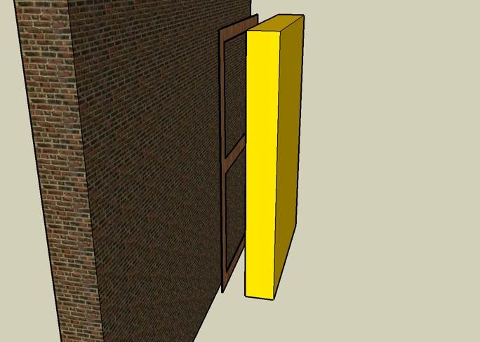

Ich habe dünne Schrankrückwand gekauft (Pressspan, oder Presspappe)
Die habe ich dann so ausgesägt, daß nur ein Rand und ein Steg in der Mitte übrigbleibt. Darauf habe ich den Dämmstoff geklebt.
Der Vorteil ist, daß man die Platten mit mehr Wandabstand anbringen kann und somit [g=349]Frequenz[/g] und Absorptionsgrad erweitern kann.
Ist natürlich auch ne gute Idee. Wie groß ist denn der Abstand zwischen Schaum und Wand bei dir? Und wie dick ist dein Schaum?
Der Schaum ist 50mm dick und der Abstand bis zu 10cm.
Teilweise habe ich die Platten auch schräg an die Wand geschraubt.
Wie schaffst du es mit Presspappe die Differenz von 10 cm zur Wand zu erzeugen ?
Einfach Klötze mit 10 Dicke an die Wand geschraubt, und daran die Rückwand geschraubt.
Du kannst aber auch lange Schrauben nehmen, und dann ein Rohr als Abstandshalter nehmen.
