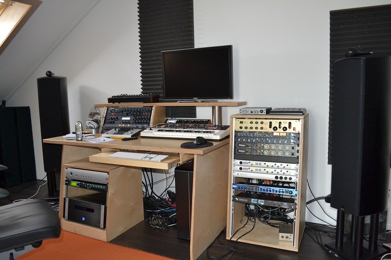

so richtig absurd fand ich dieses setting:
Mit ihm hatte ich mich sogar schonmal da drüber unterhalten, er hat jetzt wohl auch o300 als Nahfelder und rückt zum hören der Großen einfach zurück...

Daniels Raum gefällt mir eigentlich optisch recht gut, sieht auch einfach nach arbeiten aus... Weiß ich nicht was ihr habt? In dem finnischen würde ich auf Dauer Platzangst bekommen...
mag sein, dass er praktisch damit *irgendwie* klar kommt, aber allein aus akustischen gesichtspunkten wäre ich ziemlich skeptisch. der schaumstoff ist offenbar ziemlich wahllos angebracht & scheint allenfalls 3-4cm dick zu sein. der einfluss der tischkonstruktion auf das ETC mal komplett außen vor...
  • #457
Da ist auch mein Eindruck... Teures Equipment und dann sowas... Er hat nach seiner Aussage aber noch einige rechteckige Steinwollabsorberkisten in den Ecken und ein paar dieser flachen Minidiffusoren, wahllos angebracht. Ein Großteil seines "Raumpotenzials" im Bassbereich schiebt er auf den "floating floor" mit 10cm Rockwolldämmung...
Ist aber kein Einzelfall, gerade auch was "Masteringräume" angeht. Sieht man ja immer mal wieder; teueres Equipment, riesen Tische und ein paar dünne ER-Absorber und vielleicht noch kleine SC in den Ecken...
floating floor fällt unter dämmung und nicht unter raumakustik.

Für in ist das ein riesiger gut funktionierender Plattenschwinger, oder so. Messungen hat er mir dann doch nie gezeigt... egal. Fands nur witzig, daß ausgerechnet der Raum hier auftaucht über den ich mich auch schon vor nicht allzu langer zeit ziemlich gewundert habe...
genau: "oder so". wenn es ein plattenschwinger ist, warum platziert er dann sein equipment & sich selbst auf der "membran"? :roll:
//edit: das erinnert mich etwas an den hifi-verkäufer der mir damals weiss machen wollte bei den guten CD-playern dreht sich nicht die CD, sondern der laser um die CD. :right:
