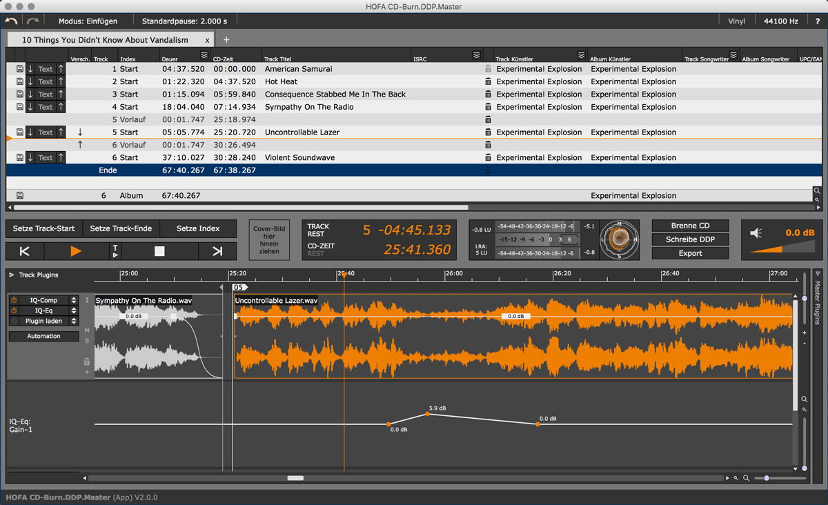

Das hofa ddp kann das und ist sehr gut, kostet aber.
Kann ich euch aber auch erstellen, wenn ihr mögt.

Wavelab kann DDP, auch das Hofa-Tool wurde hier bereits genannt.
Das Hofa ist doch nicht mal teuer:
https://hofa-plugins.de/plugins/cd-burn-ddp-master/
Für OSX / AU gibt es noch DSP Quatro, soll auch gut sein (der Preis ähnlich wie Hofas DDP)
https://www.dsp-quattro.com/dspquattro/Site/product.html
