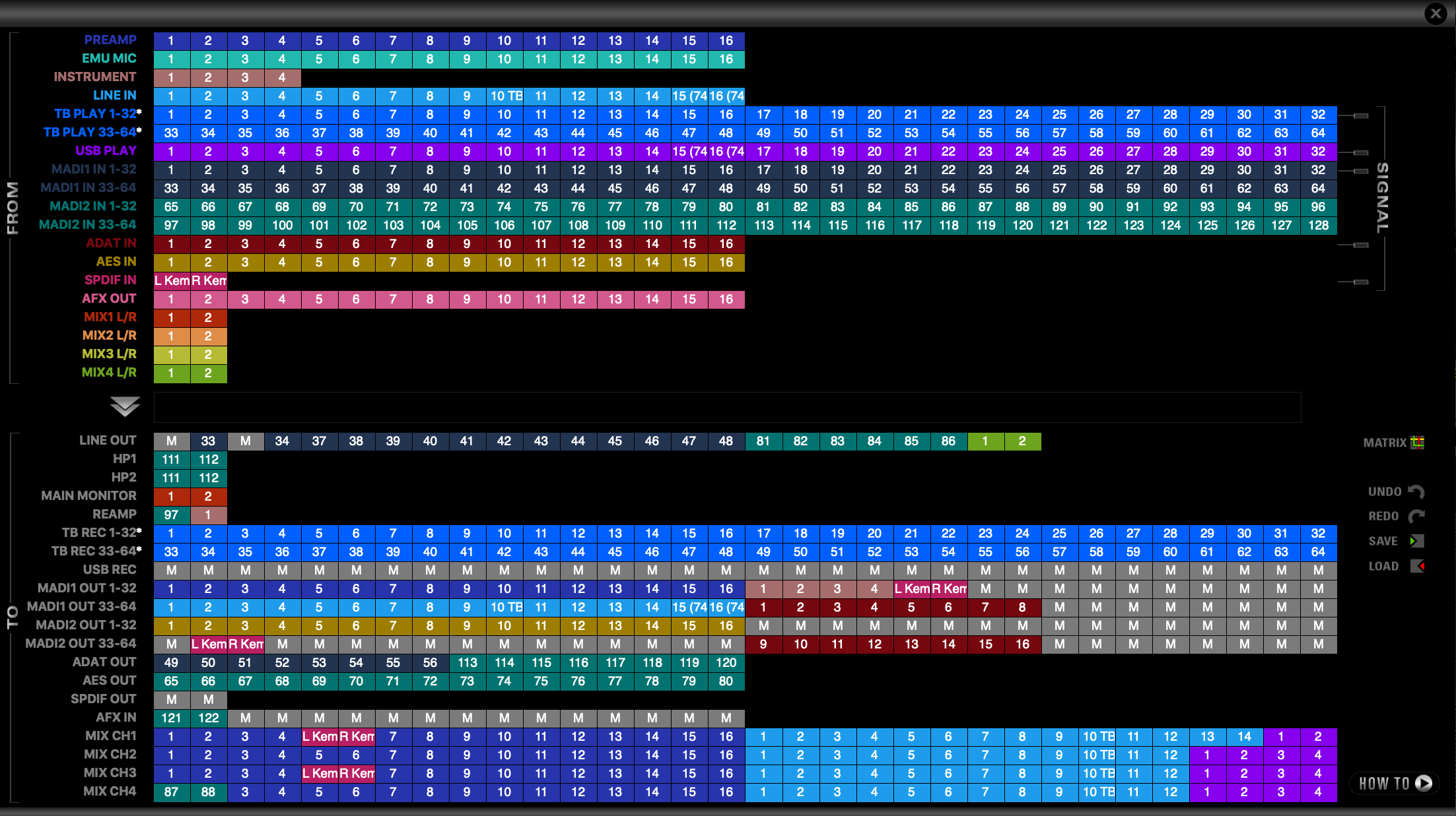

Bis ich meine jetzige Konfiguration aufgebaut hatte, war es auch ein Stück Weg den es zurückzulegen galt. Derzeitige Interface- und Wandlerkette mit 128 I/Os :
Metric Halo I/O 2882 3D mit Antelope Goliath, Ferrofish A16 MK-II und einer ADA8200 (<-- nur für Talkback usw.), alles synchronisiert duch eine separate iClock.
Hierbei können jederzeit noch Wandlerunits hinzugefügt werden, aber es besteht derzeit keine Not, da genügend Spielraum ist, um alle 32 Hardwareunits zu speisen, mehrere separate Kopfhörermixes, die Analyzer und auch mehrere Reampingkanäle. Auf der digitalen Patchbay sieht das dann in meinem Fall so aus:
Ist das die virtuelle Patchbay vom Antelope? Die kann man dann einfach mit der Maus verbinden oder wie?
Ja genau, das ist das virtuelle Patching vom Antelope Goliath. Man kann da einfach per Drag&Drop Verbindungen schaffen und sogar im virtuellen Patchfeld beschriften. Die MADI Verbindungen bestehen zwischen Antelope und Metric Halo.
Die Studiokonfiguration vom Metric Halo sieht so aus:
die grauen Channels links sind die für die externen Units festgelegten Kanäle, danach zwei DAW Stereo Outs für Monitore in der Regie und Kopfhörersound im Liveroom (rot), 4 Känele für die 4 Monitorsysteme zwischen denen man umschalten kann (schwarz), ein paar Kanäle für Reamping, Talkback usw und dann kommen die ganzen hardwired Preamps (rot, lila, grün).
Dieses Konfiguration ist die Voraussetzung für das Anlegen der externen Hardware in der DAW. So lässt sich auch der Controlroom von Cubase/Nuendo sehr schön konfigurieren.
