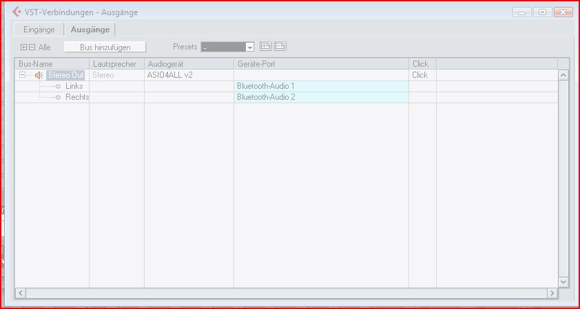

Du musst dann noch in den [g=77]VST[/g]-Verbindungen die richtigen Ausgänge angeben. Ich denke daran wirds noch liegen daß du nichts hörst.
mhh also hab jetzt nochmal [g=539]cubase[/g] geöffnet und neues projekt ...16 [g=32]midi[/g] ...
hab dann wieder probeweise nen track eingefügt ..und ich höre getz immer nur ein tack tack tack ...also sowas wie nen klopfen ...??? ;)

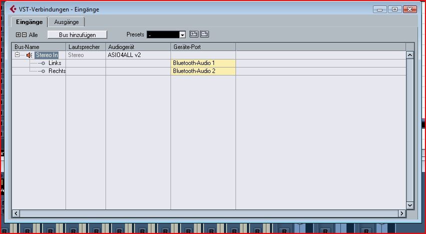

und in sachen verbunden ...hab ich das hier stehen ....

Also als erstes solltest du mal die richtigen Ausgänge wählen... ich vermute mal über Bluetooth Audio wirst du nicht viel hören...
Außerdem solltest du vielleicht mal einen Blick in das Getting Started Heftchen werfen.
