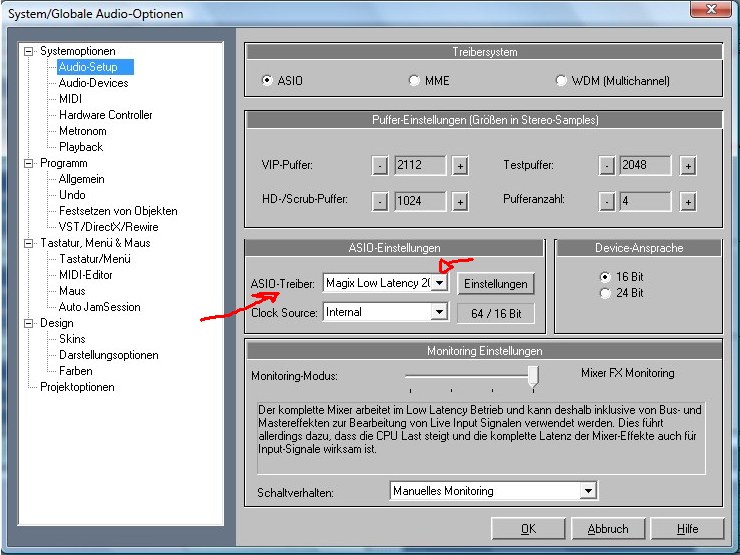

Wähle mal die [g=12]ASIO[/g] Treiber deiner Soundkarte aus (rote Pfeile).
Solltest du die onboard Karte deines OCs verwednen, dann bitte diese hier installieren und anwählen:
www.asio4all.de
