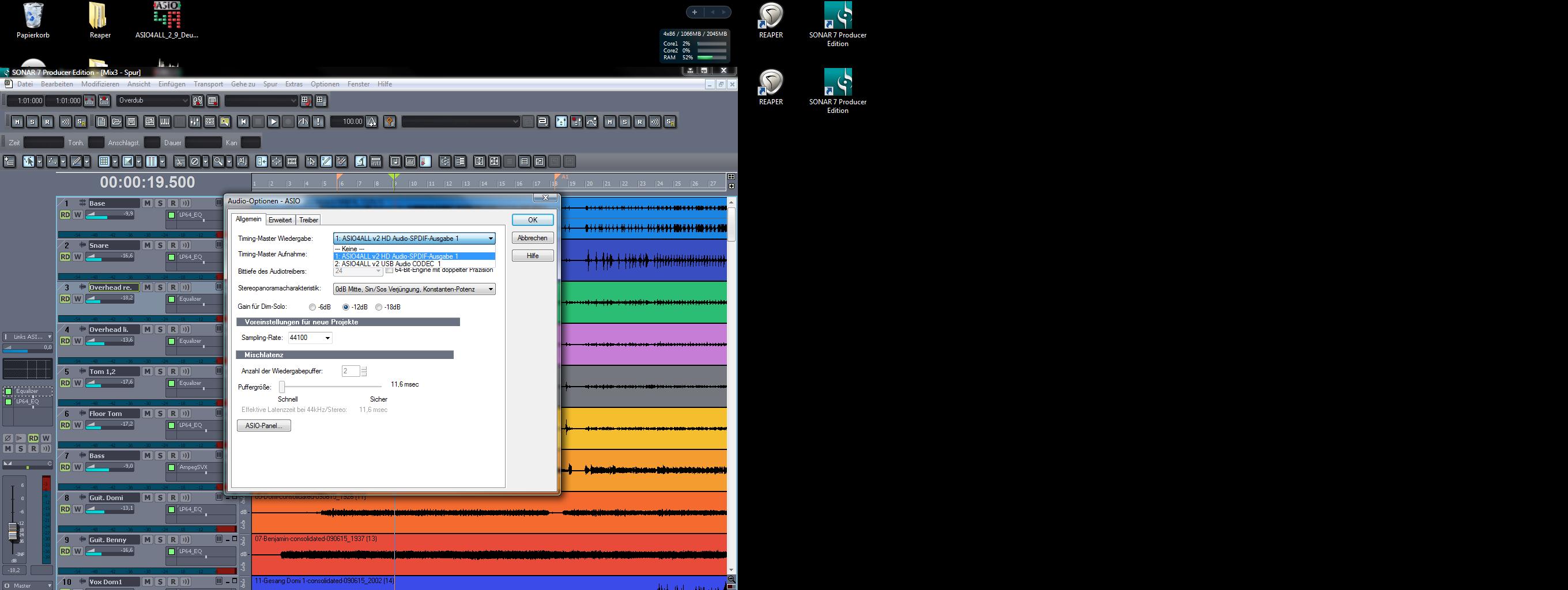

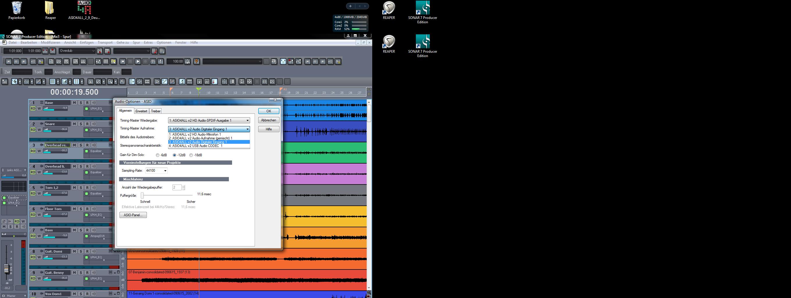

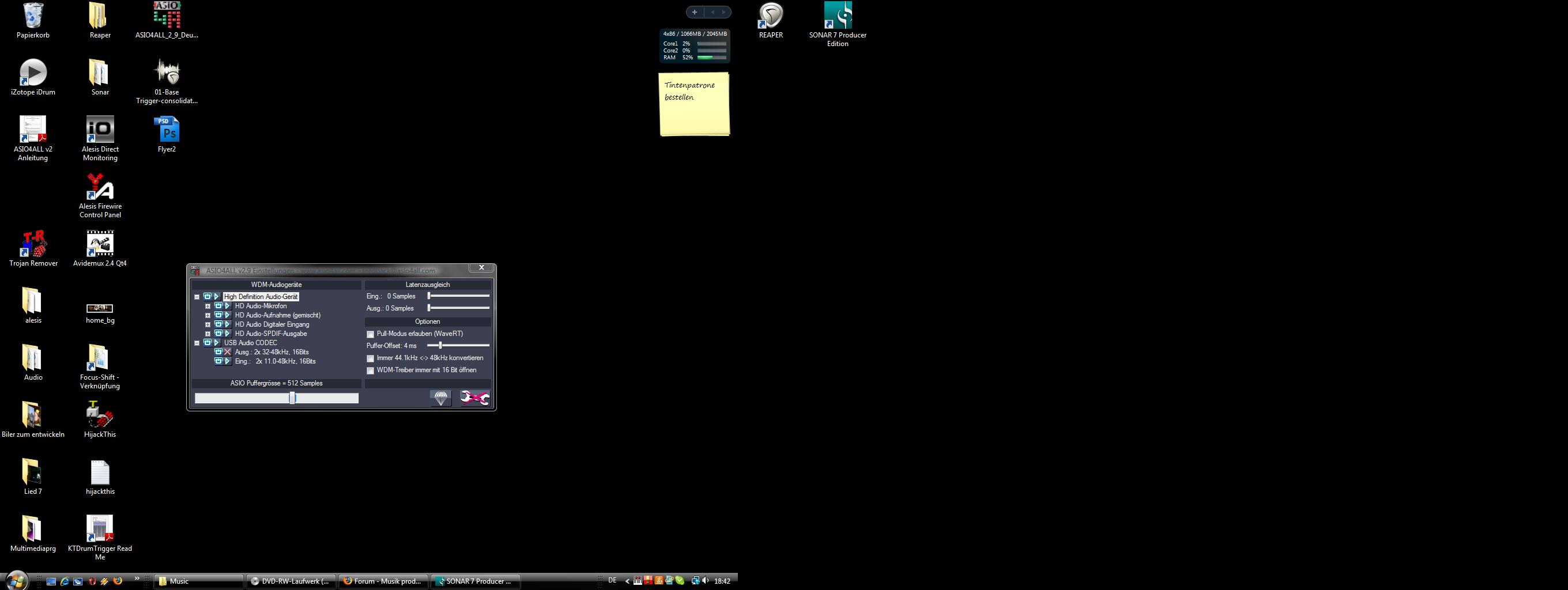

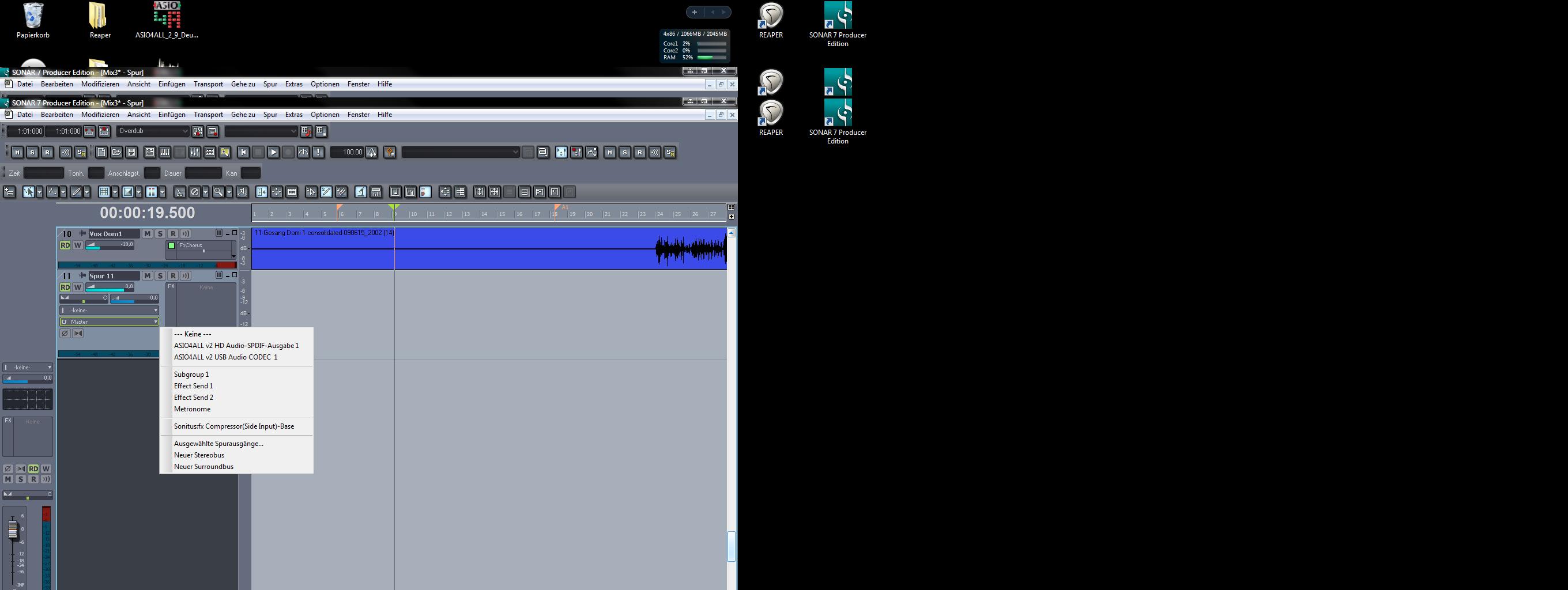

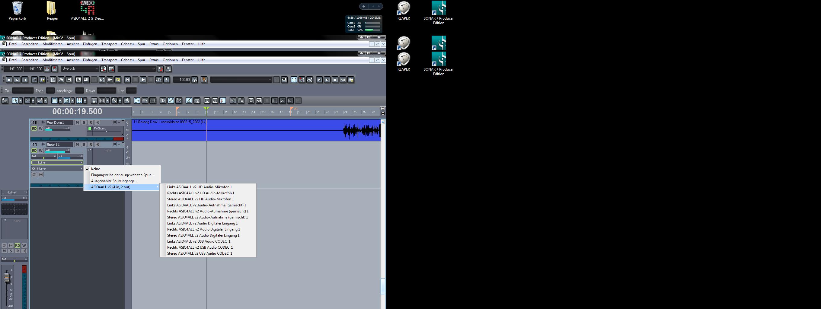

Also ich habe jetzt mal 4 Screenshots gemacht mit wo du die jeweiligen Auswahlmöglichkeiten siehst.
Plus die Asio4all settings.
Momentan ist es so angeschlossen:
Mischpult per usb an pc
Mic an Kanal1 in mic eingang
Masterout re und li zu Verstärker
Ich bekome jetzt auch nicht mal mehr das was ich in Sonar importiert habe zu hören, komt kein Ton raus.
das was ins mic reingeht höre ich aber über die boxen.
Genauso wenn ich [g=420]cd[/g] abspiele höre ich was übers und es kommt was am mischpult an.
hier die shoots:
