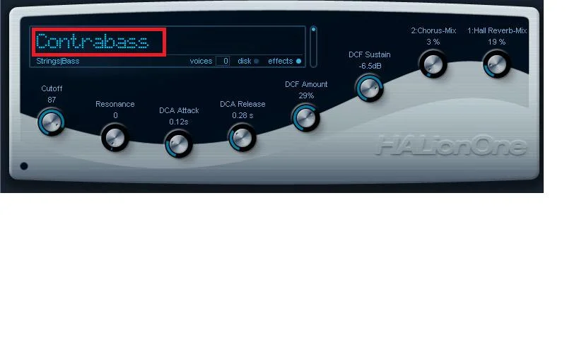

Was passiert,wenn du in Halion in den Bereich(roter Kasten-Screenshot) klickst?
