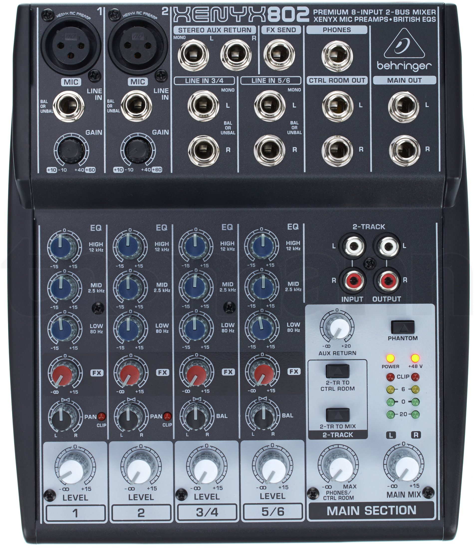

Folgendes Problem und zwar habe ich mir ein Behringer Xenyx 802 bestellt und will jetzt damit was aufnehmen und gerne den Sound und den Gesang über den Kopfhörerausgang hören.
Leider wird der Sound gekoppelt und man hört ihn dann direkt in der Vocal Spur beim Aufnehmen im Musik Programm wisst ihr wie man das beheben kann und ob das überhaupt geht

Ja ich will was aufnehmen und bekomme den " Beat " quasi wieder auf die Aufnahmespur sozusagen wie Stereo Mix

Das Ding ist kein Interface-das ist ein stinknormaler MINI-Mixer-nix mit USB!
Wenn ich Dich richtig verstanden habe willst Du über ein Playback spielen/singen,dabei natürlich beides auf dem KH hören, aber nur die gesungene/gespielte Spur solo aufnehmen-also Standard Recording.
Dafür bräuchtest Du ein Interface

Du machst es wie folgt:
- Mikro Anschluss ist klar
- Line Ausgang vom Rechner an 2 Track Input anschließen (Cinch Adapter)
- Kabel für die Aufnahme (Line-In am Rechner) an einen der Main Outs anschließen
- Kopfhörer an Phones oder Ctrl Room anschließen
- Schalter "2 Tr to ctrl room" runterdrücken
- Schalter "2 Tr to Mix" NICHT runterdrücken bzw. deaktivieren
So müsste es funktionieren. Auf die Levels achten!

Top Antwort m_tree hat genau so geklappt ^^
