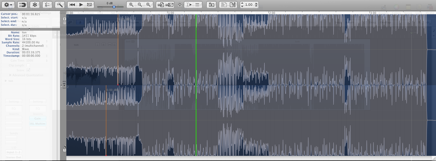

Hi,
ich hab mir die Datei mal angeschaut/angehört. Du meintest weiter oben, dass du -3 db [g=284]Headroom[/g] gelassen hättest. Allerdings weist der Mix kein bisschen [g=284]Headroom[/g] auf. Im Gegenteil. Ich erhalte einen RMS von -6 bis -5 und allein vom Optischen her, sieht man den Brickwall Limiter(siehe Screenshot) ;) . Was versprichst du dir durch ein "Mastering"? Den Mix nochmal zusätzlich zu komprimieren?
Also wenn dass obige Bild, das Wellenbild deiner Mischung ist, kann man da nichts vernünftiges abholen.
Außer radikale Frankensteintechniken...
Du solltest für die Ausspielung für das Mastering alle Summenplugins abdrehen.
Und dann als 24/44,1 WAV und mit irgendwas -6 dB [g=357]Peak[/g] rausschreiben.
Das stellst du dir mit dem Masterfader ein.
So dass die Mischung unzerkaut übergeben werden kann.

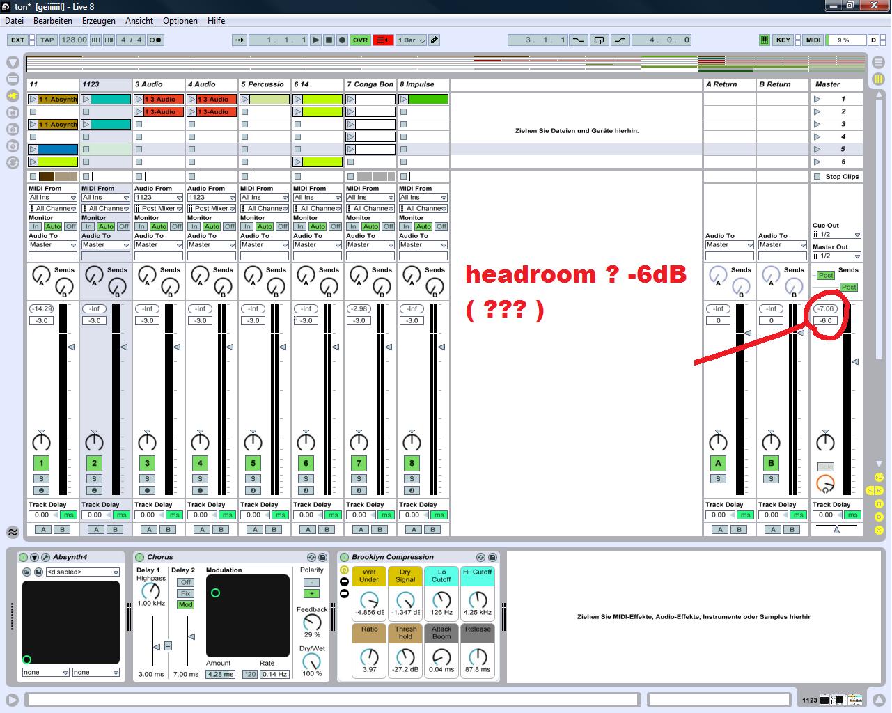

okay danke soweit für die fragen.
hab das jetzt komplett ohne summenplugins gerendert und 2 screenshots häng ich mit an :)
der eine screenshot sind die einstellungen wie ich es render ( stimmt daran vielleicht etwas nicht ? )
der 2. erklärt sich von selbst denke ich :D bzw ist das richtig eingestellt was den [g=284]headroom[/g] betrifft? ( tut mir leid, aber ich habe schon vergebens gesucht wie man das einzustellen hat aber ich komme einfach nicht weiter. )
