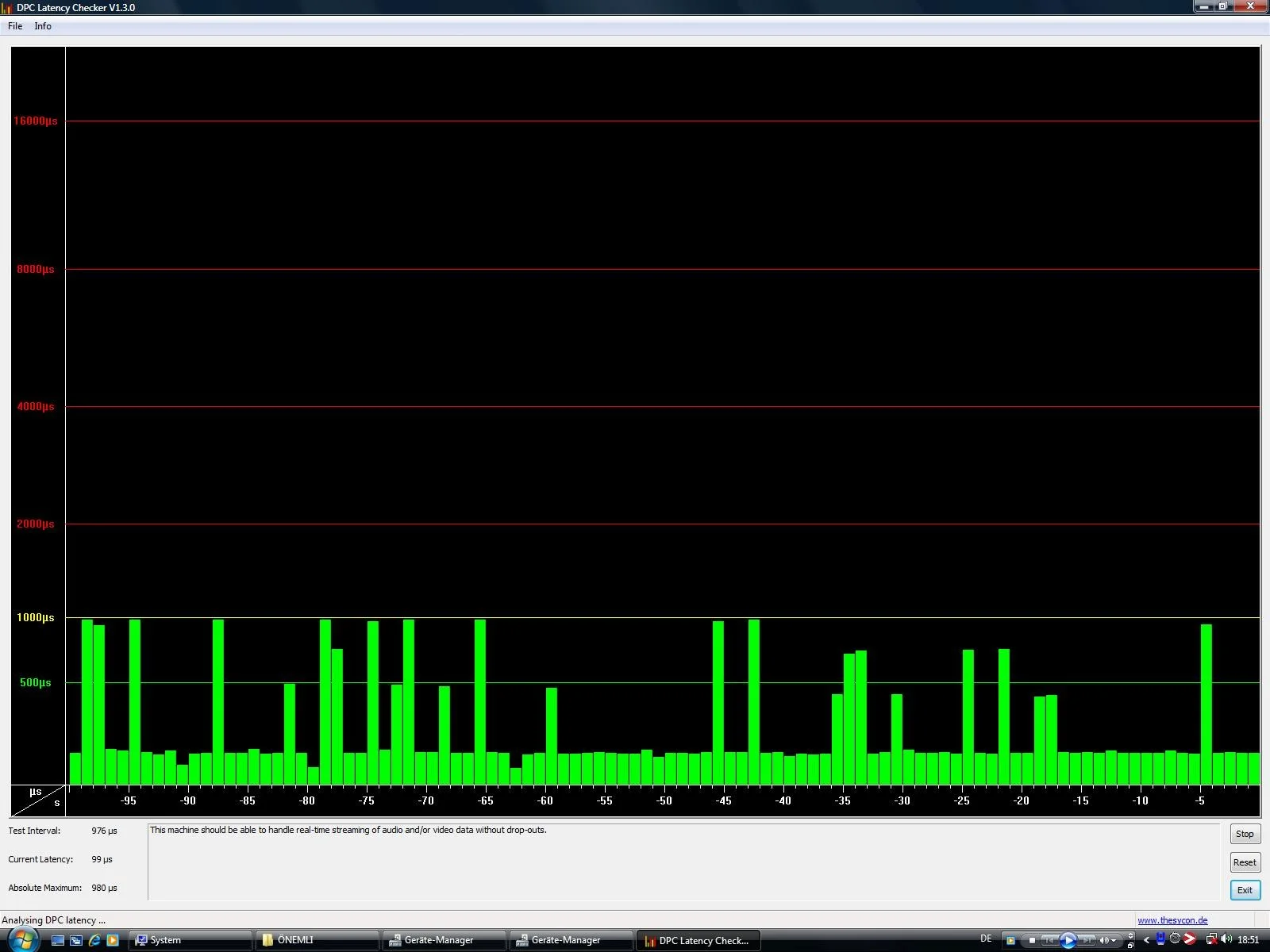

den vorgeschlagenen dpc latency-checker solltest du auch laden und laufen lassen. (bitte screenshots der balkenausschläge posten)
als ergänzung dazu gleich auch noch den latencymon (resplendence) laden, der zeigt dir bei problemtreibern auch gleich direkt an, welcher es ist, (wenn es denn ein reines treiber problem ist).

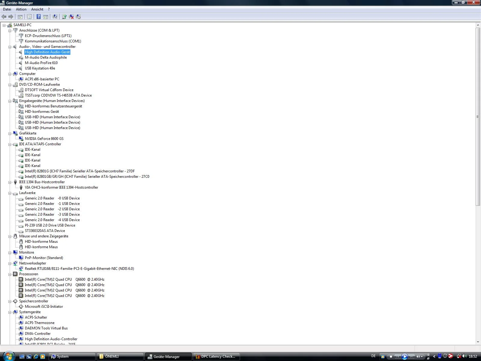

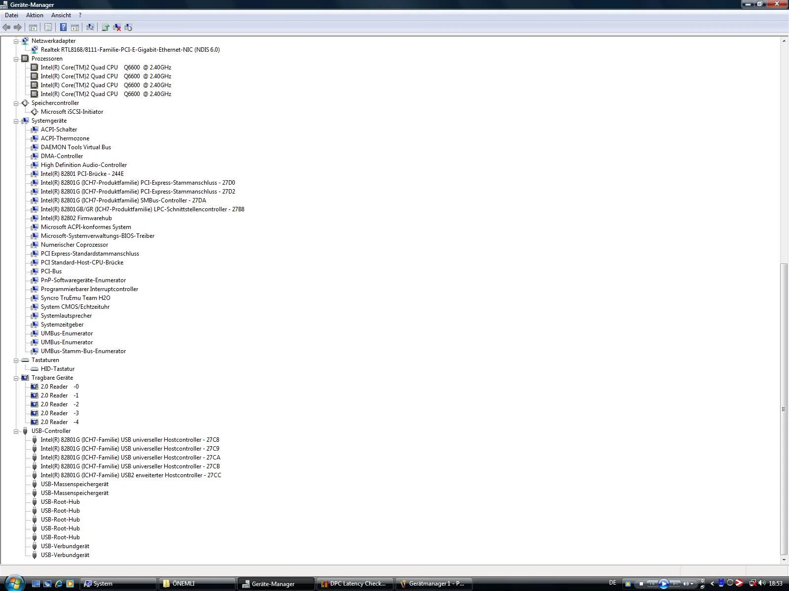

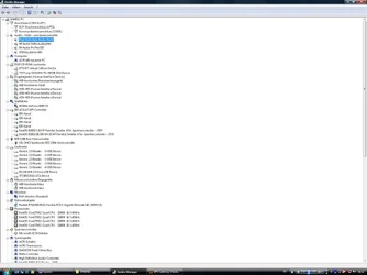

Wo kann ich denn firewire chipsatz gucken?
FireWire Treiber ist Aktuell.
Screenshot gibts gleich.
du kannst den chipsatz entweder über den treibernamen in der systemsteuerung suchen, oder du kennst den namen des motherboards und findest den im zugehörigen handbuch.
kannst auch siw oder everest home verwenden, die können den treibernamen auch anzeigen. beides freeware.
läuft bei dir wlan im hintergrund?
ich mache einfach den ganzen screenshot vom systemsteuerung dann könnt ihr alles ablesen..

Wenn im Gerätmanager nicht explizit Texas Instruments bei IEEE1394 steht ist es kein TI und wäre schlecht. In Deinem Fall von VIA.
Onboard Sound aktivieren und als bevorzugtes Windows Audiogerät einstellen.
Windows auf optimale Leistung einstellen.
