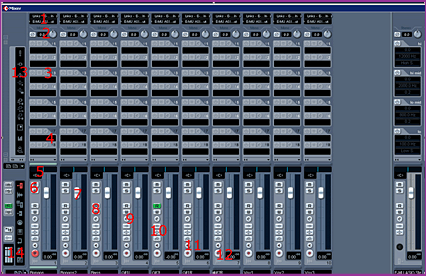

Hast du vielleicht in Cubase das Gain-Trim verstellt ?
(Nr. 2, sorry für's schlechte Bild)
ich hatte alles überprüft..aber nur nicht was nach einem Neustart der gesamten Anlage passiert.
