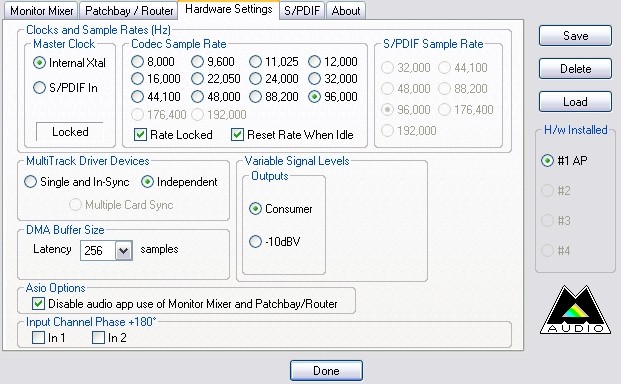

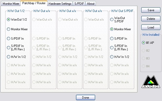

jo hab hir paar bilder von meinen settings in der sound karte

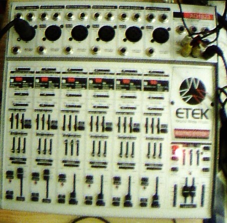

und noch ein bild von meinem mischpult. (mit web cam gemacht)
die drei stecker ganzoben rechts sind Aux 1-3
dadrunter ist dan Tape in L/R und dann Stereo Return
und dadrunger Tape out L/R Headphones

Dein Mischpult ist immernoch (wieder) falsch angeschlossen.
Versuch mal H/W-Out 1/2 auf [g=226]monitor[/g] Mixer umzustellen.
Zu Deinen Samplerate-einstellungen sag ich jetzt mal nichts :)
Aux2 ist der in der Mitte über den Tape in/outs
Neuer Versuch:
Du ziehst den Fader von TapeIn nach unten (Im Handbuch Seite7 Fader S14)
Wenn der Fader TapeIn to Main voll aufgezogen ist wie auf deinem Foto zu erkennen ist, brauchst Du dich nicht wundern, wenn der Beat mit aufgenommen wird.

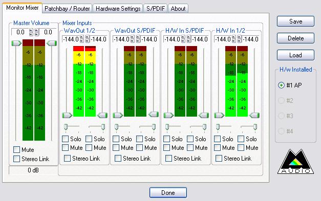

und hir hast du ein bild des [g=226]monitor[/g] mixers wärend einer normalen musik wieder gabe

... und Deine Soundkarte soll aber den Beat dann weglassen, alles klar :)
Deine Verkabelung stimmt so eben nicht, wir drehen uns im Kreis. So wie Du es angeschlossen hast, nimmst Du das auf was Du hörst.
Du hörst das gleiche, was auch am Eingang Deiner Soundkarte ankommt.
