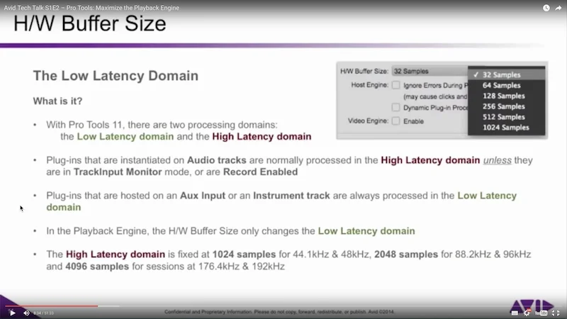

Das Plugin hatte Einfluss, weil es sich auf einer Instrumentenspur befand und diese mit zur Low Latency Domain gehört. Und die Buffergröße in der Playback Engine bezieht sich auf den Low Latency Domain. Die High Latency Domain ist fest auf 1024 eingestellt. (Bei meinen 44,1 kHz)

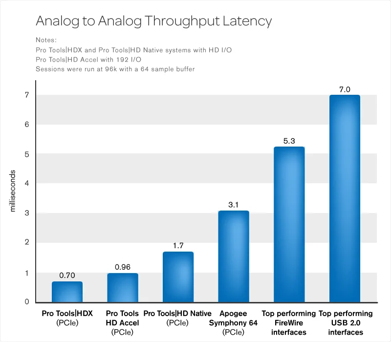

Danke für den Link. Das sind wirklich sehr tiefe Werte für Pro Tools. Ist allerdings ein Thunderbolt-Interface.
Ich hatte vor einiger Zeit mal diese Grafik bei Avid* gefunden. Da ist für ein PCIe-Interface bei 96k und 64 Buffer ein Wert von 3ms angegeben. In dem verlinkten Test waren es bloss 1.4ms für das Thunderbolt-Interface. Vielleicht ist die Avid*-Grafik schon etwas älter. Dann hätte PT wirklich Fortschritte gemacht. Das würde ich gerne mal selber testen.
muss sehr alt sein ja, hd ist ja schon ende 2011 von hdx abgelöst, also fast schon 5 jahre.
außerdem hieß es doch immer pthd hat 2.3 ms (bei 44.1 vermutlich) oder war das noch mit den alten blauen wandlern?
das ist etwas neuer aber auch schon von 2013

Ich hatte ein Effekt mit Latenz auf einer Instrumentenspur. Und da diese mit zur Low Latency Domain gehören wurde durch den Latenzausgleich auch die Aufnahmespur mit verzögert.
Plugin Deaktiviert - und alles war wieder gut.
