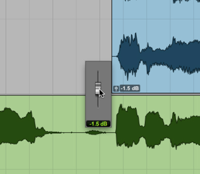

Da die einzelnen Spuren nicht übersteuern, sondern bei 0db abgeriegelt sind
Nochmal - nur damit das kein Missverständnis ist: die Spuren sind übersteuert, deswegen sind sie bei 0db abgeschnitten.
Unabhängig davon muss das nicht unbedingt stören. Und wenn das bei euch der Fall, dann ist das gut.
  • #55
man muss in Pro Tools (und in vielen anderen DAWs) keinen einzigen Insert mit einem Leveler-Plugin, in deinem Screenshot das "Trim"-Plugin, bestücken -
Das ist mir schon klar. Wenn alle Aufnahmen extrem laut sind aber vermutlich noch brauchbar und mir keine Möglichkeit bleibt außer irgendwo herunterzuregeln ist das Trim-Plug-in mit einer festen Einstellungen und dann auf alle Spuren kopieren in den ersten Insert Slot zu legen für MICH die schnellste Lösung (3 Klicks), mit den Regionen bräuchte ich länger.
  • #56
ernsthaft..?
Alle Regions im Arrange selektieren, dann Volume-Gain runterziehen? = 2 Arbeitsschritte! ;)
Für MICH ist das besser und schneller. :)
(in Cubase auch per einmaligem Key Command/Macro umsetzbar, also so mach ich´s jedenfalls gerne. Dann bleiben zudem alle anderen Gain-Stufen frei für weiteres Schandwerk und/oder Automationen)
  • #57
Ist doch super, wenn wir beide immer ans Ziel kommen ;-)
Clip Gain ist super, keine Frage, ClipFX auch, habe ich aber nicht immer Zugang zu (ist ja HD/Ultimate only)
Reaktionen: Gast92251
  • #58
ernsthaft..?
Clips selektieren und Multiclipgainbearbeiten geht so in PT nicht. In PT muss man erst eine Clip Gruppe erstellen und erst dann kannst Du die in der Clip Gruppe befindlichen Clips zusammen gainmässig beeinflussen. Sobald man aber die Gruppe auflöst, werden die ursprünglichen Clip Gains wieder übernommen, ausser Du consolidierst die Clip Gruppe.
Von daher würde ich wie DJ Bobo schon vorgeschlagen hat, in PT für solch verschossene Aufnahmen eher das Gain PlugIn als Gain Staging verwenden.
Kam aber zum Glück noch nie in die Verlegenheit alle Clips in Bruchteilen von Sekunden auf einen akzeptablen Wert bringen zu müssen;)
  • #59
O.k. der TE wollte das ja im nachhinein ja eh in Cubase korrigieren. Von daher ist die Anleitung von rkdk für den TE schon hilfreich.
  • #60
ne, das geht tatsächlich - mit strg+shift per mausrad in 0,5 db Schritten. Oder einfach nur, wenns markiert ist indem man nicht das fader-piktogramm anklickt sondern die (eingeblendete clip-gein-linie) nach unten/oben zieht.
Reaktionen: bafc24
