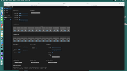

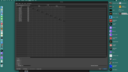

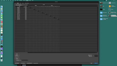

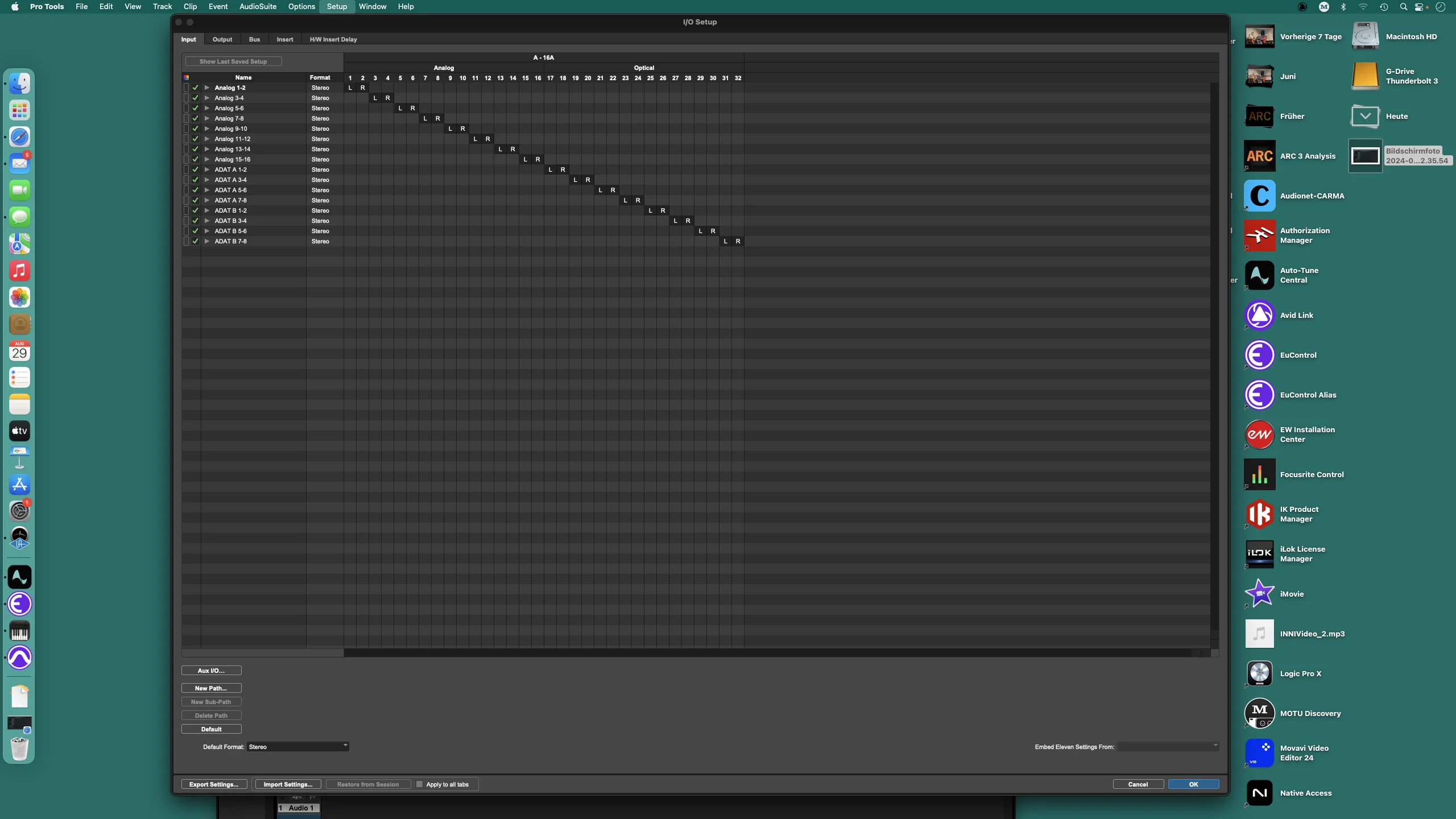

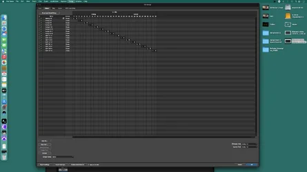

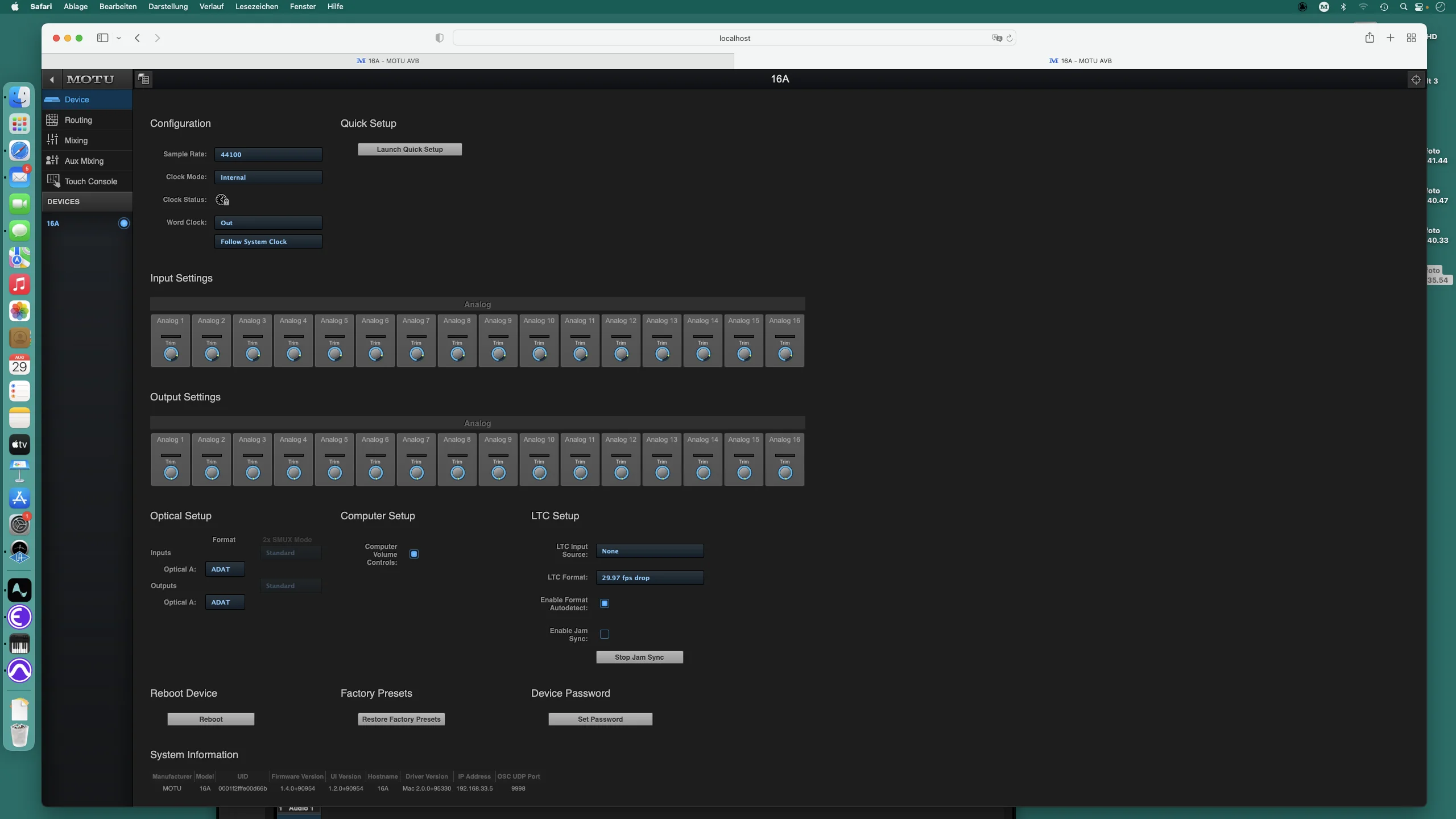

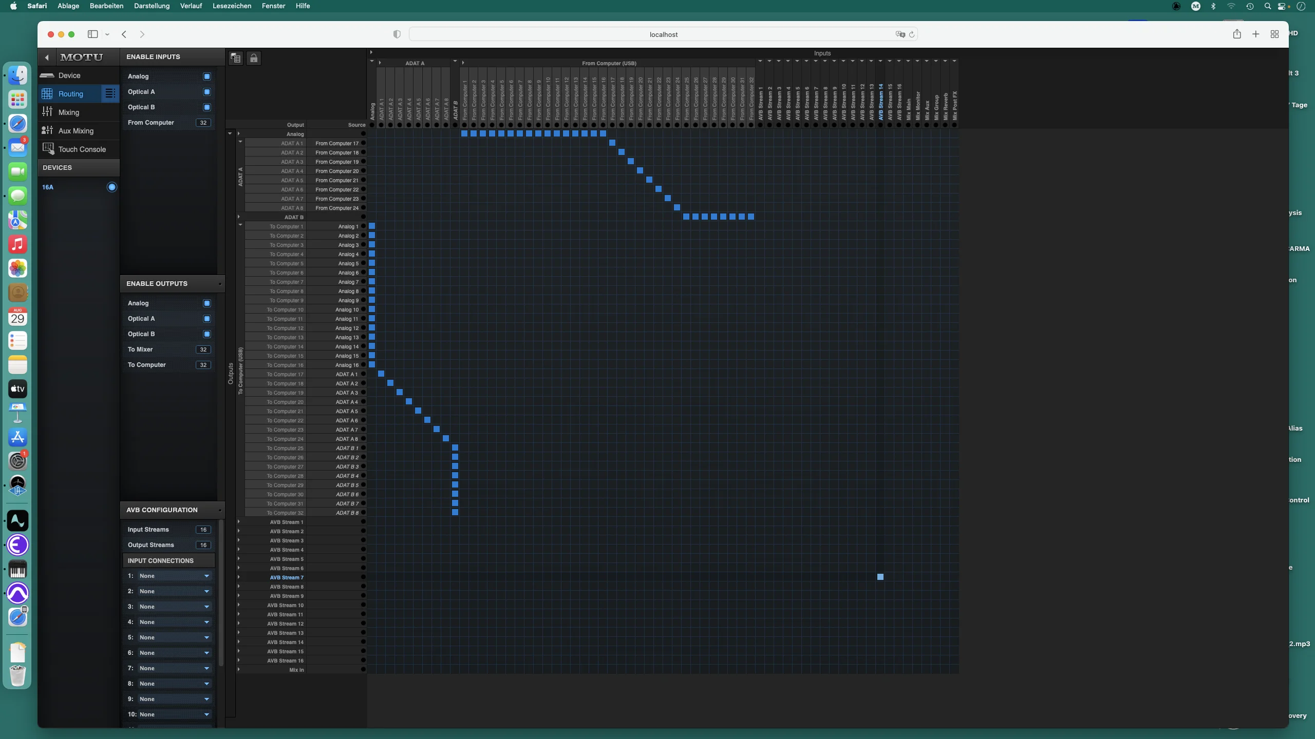

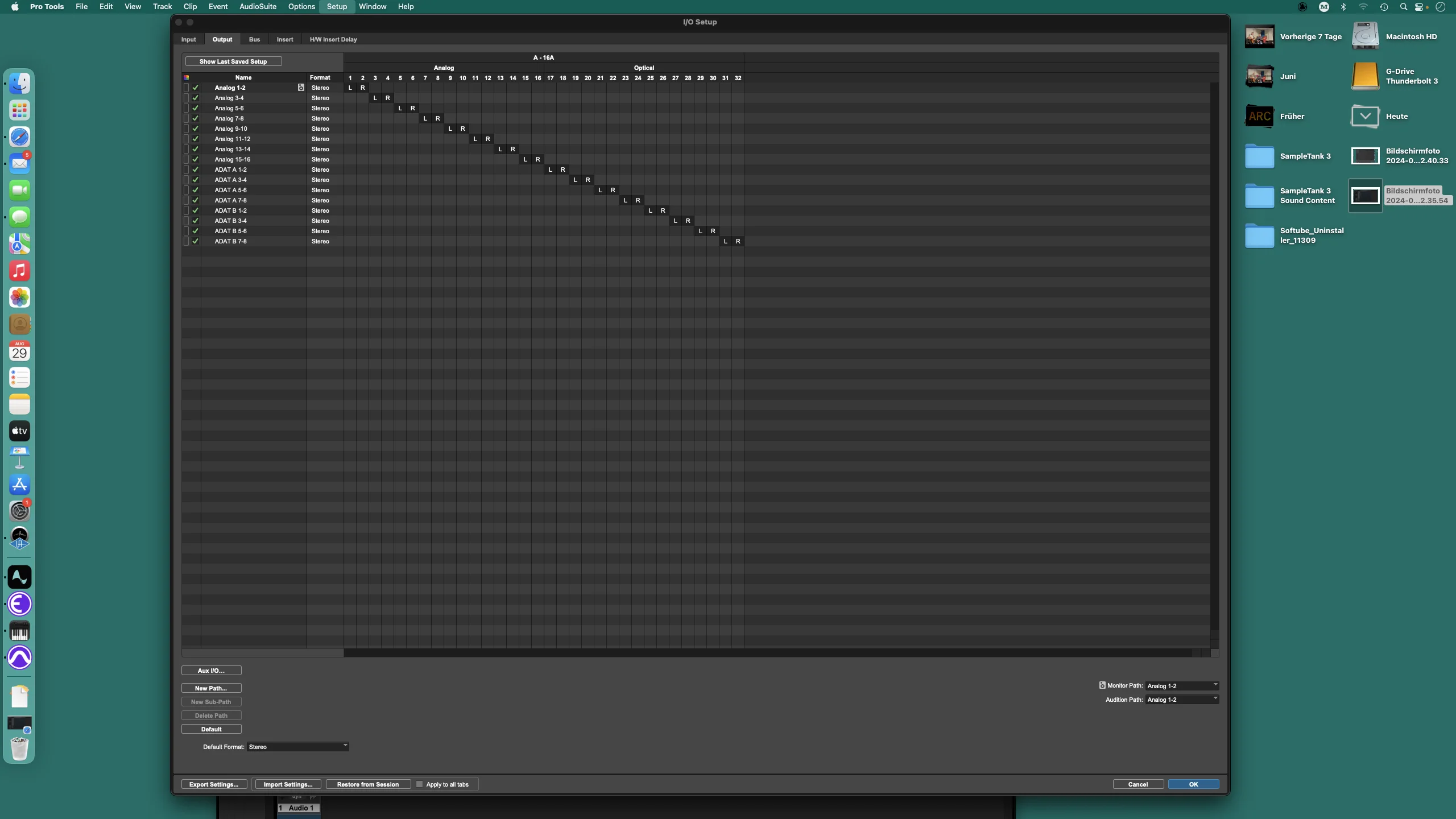

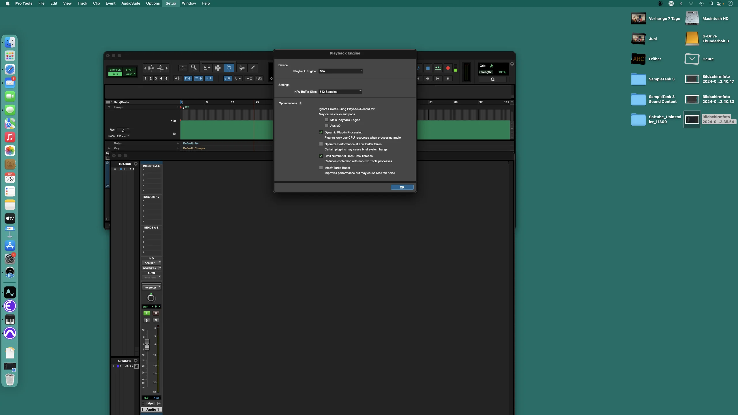

Liebe Musikfreunde,
Seit einigen Tage versuche ich ein Adam Input vom Motto A16 mit Pro Tools zu aktivieren. Einfach Tod. Signal kommt an Motto an, wird aber nicht an die Ausgänge geleitet. Das hat vom kurzem noch funktioniert, habe ich die Einstellungen in Motto nicht gespeichert. Bitte um Hilfe

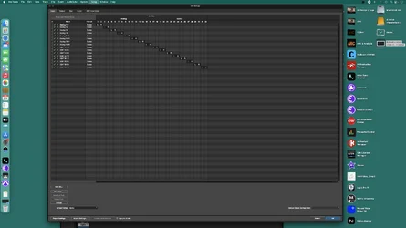

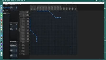

Pro Tools Artist streamt und tastet nur die ersten 16 Kanäle des Treibers ab, wenn diese mit Analog In/Out verkoppelt sind kommt bei Pro Tools nichts an wenn es Treiberseitig auf 17-32 reinkommt.
Bei RME MADI Interfaces und der damaligen Pro Tools Limitierung auf 32 Kanäle war das auch etwas umständlich, die RME Jungs haben dann in 8er Blöcken wirklich die dem Treiber zugeteilten Kanäle verschieben können.
Ich kenne das Routing Programm von Motu* nicht, möglicherweise klapp es wenn Du die Analogen Inputs ganz abschaltest.
Danke, jetzt weiss ich warum mit Logic alles einwandfrei funktioniert. Und auch mit Pro Tools Studio funktioniert hat. Also goodby Pro Tools !!! Zu teuer !!!!!!
