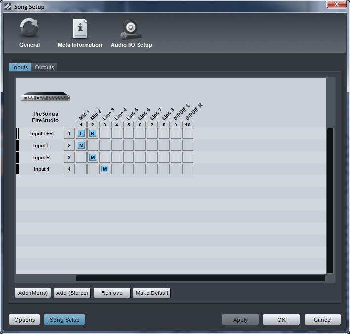

es sieht so aus, als ob die audiobox nicht richtig verbunden waere. es
sind nur die eingangsports zu sehen, nicht die audio-box-kanaele (die sollten oben auftauchen). so
sollte es aussehen:
wende dich bitte an den presonus-support / oder das offizielle (englische) forum, oder schau nochmal ins handbuch der audiobox.
