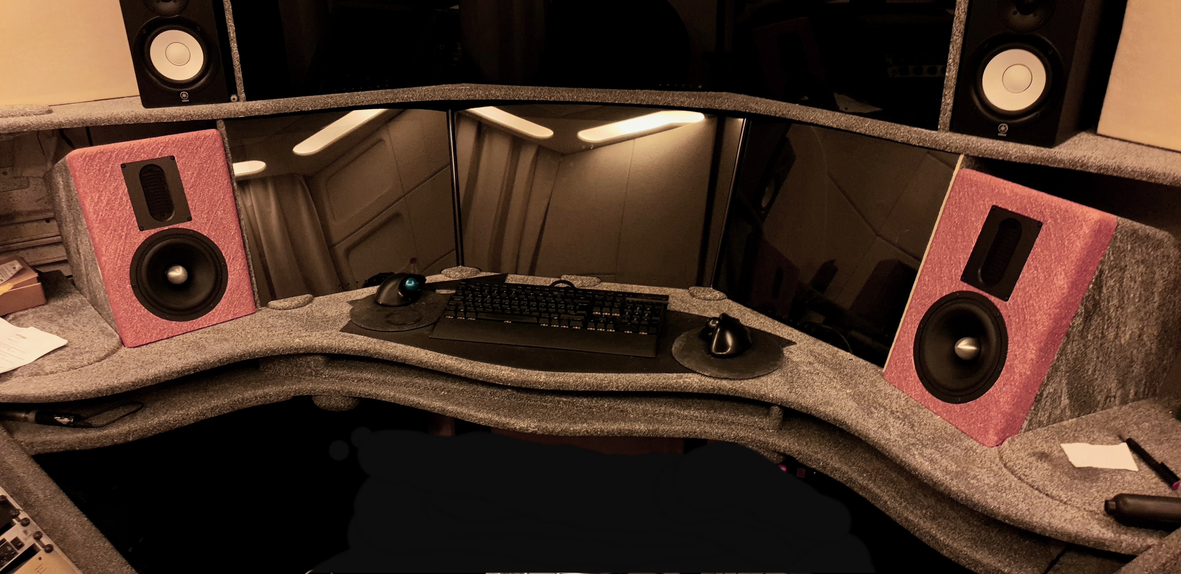

Also für mich nur noch CB, so wie bei den neuen Nahfeldern. Die extra für den Raum gebaut wurden und in der Einspielphase sind...
Generell auch meine Meinung und Erfahrung, aber wollen wir nur noch kurz mal festhalten dass Open baffle nichts anderes als der "Exot Dipol" ist.
Was halt geil ist an Dipol und auch ripol (aktiv entzerrt, selbstverständlich), ist das sie die Moden schwächer anregen, da sie gerichtet bzw. Gegenphasig abstrahlen. Man kann das baffle übrigens auch falten, dann wird's kleiner. Mit genügend Abstand zwischen Resonanzfrequenz und Trennfrequenz gibt es da keine Probleme.
Aufstellung ist da auch nur mehr oder weniger kritisch als bei geschlossenen Boxen, es gibt halt Plätze die raumakustisch besser funktionieren als andere.
Das perfekte System ist mmn. Eine Punktschallquelle (geschlossenes System) die durch einen Tieftöner unterhalb 400hz ergänzt wird. Gibt es allerdings erstaunlicher Weise im Studiobereich nur sehr selten. Mir fallen spontan nur die ginko und der Bausatz new orange ein. Es gibt noch eine unglaublich teure Box die auf diesem Prinzip beruht, hab da aber den Hersteller vergessen. Ich glaube es gibt auch noch eine Box die der new orange sehr ähnlich ist, ich glaube gleicher Breitbänder verbaut, habe da aber auch den Namen vergessen.
Edit: Wobei das einfache Verschließen von BR Öffnungen im schlimmsten Fall einfach mal den treiber zerschiessen kann. Würde ich von abraten. Habe ich so auch noch nicht gemacht.
