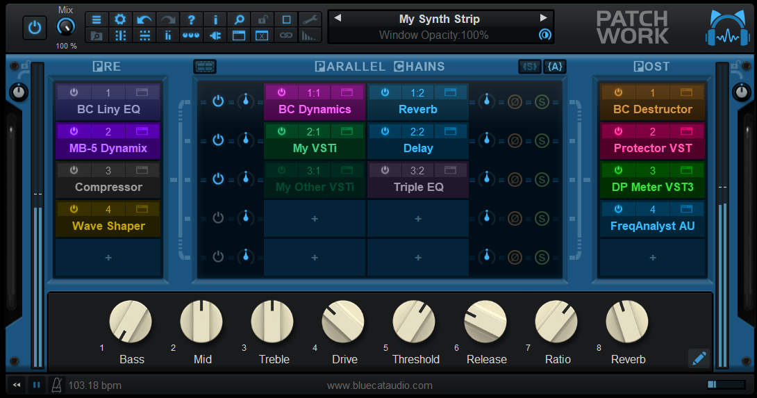

Hatten wir hier schon öfters!
Blue Cat Audio: Patch Work
Reaktionen: Strömling
Für schlichtes Layering sollte man doch kein Geld ausgeben müssen, das ist doch idR in DAWs integriert. Cubase hat mWn immer noch das Rack, in dem man verschiedene Klangerzeuger mit demselben MIDI-Track ansteueren kann, in Logic erstellt man einen Summier-Stack, etc. Und wenn das Sustain des Pad-Sounds stört, muss man das ungeachtet des benutzten Tools ohnehin passend nachjustieren (oder man filtert für das Pad CC64 aus, was aber eher doof sein sollte).
