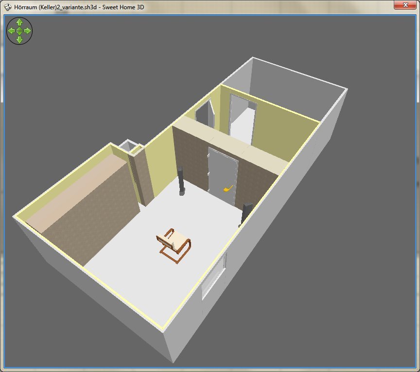

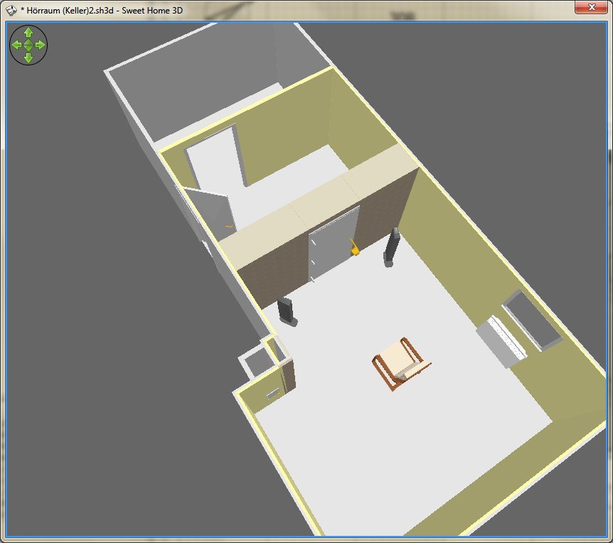

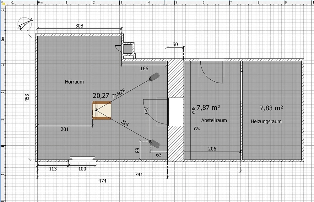

Hier ein 2 D und 3 D Skizze:
- Boden Verbundestrich/Fliesen; Decke Beton, Wände Kalksandstein Fugenglattstrich
- der Raum ist 225 cm hoch
- die 60cm stark eingezeichnete Wand existiert noch nicht. Ungefähr an der Stelle soll der Raum aber geteilt werden und dabei eine möglichst gute, akustische (absorbierende) Wirkung erzielen. Hoffe ich zumindest. und genau dazu benötige ich als erste eure Meinung.
Die Wand soll in Trockenbauweise erstellt werden und beidseitig mit Loch oder Schlitzplatten verkleidet werden, dazwischen Rockwool möglichst stark, daher angenommene 60cm, oder mehr.
Frage: Kann man vorhersagen, wie gut eine solche schalldurchlässige Wand im Bassbereich absorbieren wird?
- das eingezeichnete Abhördreieck ist natürlich nur symbolisch und eine grobe Vorstellung.

Also ich kann die Messung zwar grade nicht ansehen, aber vorsätzlich einen unsymmetrischen Raum zu bauen ist raumakustischen Irrsinn...
Setz die Wand lieber weiter nach links, um mit der anderen Wand abzuschließen und setze dich mit Blick nach oben in den Raum.
3 x 4,5m sollten auch ausreichen für einen Musikraum.

grundsätzlich hast Du recht. Ich fühle mich in größeren Räumen aber wohler. Musikhören ist auch sich wohlfühlen. Ich mag keine kleinen Räume, Nearfield und schmale Basisbreiten.
Aber ich hatte für die nicht Symetrie bereits eine Idee. Ich schrieb ja bereits oben, links in der Niesche Raum für weitere Absorbtion zu haben. Da könnte man dann gleich eine weitere Absorberwand konstruieren. Allerdings muss die Kaminklappe zugänglich bleiben.
Durch den Spalt zwar nicht ganz symetrisch, aber so gut wie. Allerdings hätte die Wand natürrlich eine andere Akustik, als die gegenüberliegende Kalksandsteinwand. Aber das wäre bei deinem Vorschlag auch der Fall. Ebenfalls eine Wand in Trockebau und die andere Kalksandstein.
Mir ging es aber zunächst um die Frage zur aktustischen Wirkung der oben geplanten Wand (Trockenbau, Schlitz, bzw. Lochplatten beidseitig, 60 cm Absobermaterial dazwischen).

bau die wand lieber in trockenbauweise, wie ne normale Mauer, wie ich es vorgeschlagen habe und gehe dann den üblichen Raumoptimierungsweg...

Ich bin ganz bestimmt kein Akustiker, aber für mich sieht das so aus, als wollest du breitbandig alles schlucken lassen, was da so an Schall ankommt und durch die Türe in der Mitte dann noch ein paar akustische Unwägbarkeiten einbauen.
