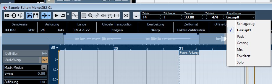

Wenn du den Audiopart mit dem SampleEditor aufmachst kannst du verschiedene Algorithmen wählen s.u.
Wenn die vorgegebenen nicht reichen sollten kannst du mit erweitert auch andere Einstellungen ausprobieren.
Bei 3 Halbtönen sollte es, wenn es nicht unbedingt komplette Mixes sind, keine Probleme geben.

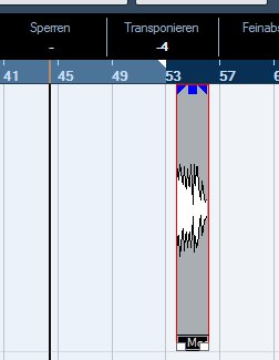

Wenn du den Algo eingestellt hast, kannst du im Arrangement den Part makieren und in der eingeblendeten Infozeile die Transponierung direkt angeben ohne das Plugin Pitchshift offline aufzurufen.

Hast du denn mit den verschiedenen Algoritmen im Part rumprobiert? Für Gitarrenspuren funktioniert die Gezupft und Schlagzeug Einstellung gut.
