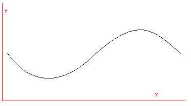

also, ungefähr so sieht eine normale sinusschwingung aus:
an der x-achse siehst Du den zeitlichen verlauf der welle, an der y-achse die amplitude. der zeitliche verlauf bestimmt die [g=349]frequenz[/g] (in dieser erklärung ziemlich egal), die amplitude bestimmt die lautstärke. wenn sich zwei sinusschwingungen überlagern, addieren sie sich.

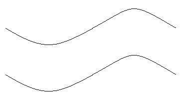

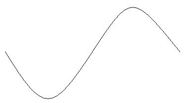

werden also zu
die [g=349]frequenz[/g] bleibt die gleiche, aber die lautstärke hat sich erhöht. und warum? weil die phasen exakt gleich sind (gleicher start- und endpunkt endlang der zeitachse).

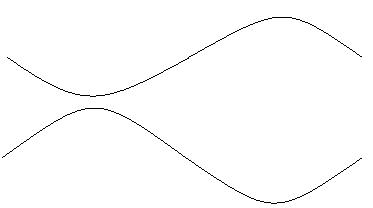

wenn zwei sinusschwingungen sich aber so überlagern
liegt dem wellenberg der einen welle ein wellental der anderen gegenüber. sagen wir, der wellenberg liegt bei +5dB, das wellental bei -5dB... dann ergibt die summe der beiden wellen natürlich 0dB.
das ist eine phasenauslöschung. bei dem letzten bild ist die untere welle genau 180° phasenverschoben zur oberen, man sagt auch phasenverkehrt und phasenumgekehrt.
natürlich können sich wellenberge und -täler auch leicht versetzt gegenüberliegen, was das maß der auslöschung beeinflusst. es entstehen kammfiltereffekte, die bei geräten/plugs wie flangern und phasern gewollt sind.
und eine komplette auslöschung bekommst Du natürlich nur, wenn die beiden wellen exakt gleich laut sind. ist eine welle größer als die andere (lauter), bleibt etwas übrigt. also haben wir eine +10dB-welle und eine -3dB-welle, bleiben +7dB übrig.
