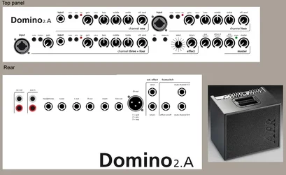

Für den Weg über eine Effekt Loop bräuchte ich - wenn ich die anderen Kanäle ohne dieselben Effekte nutzen will - einen Amp wie den AER Domino, richtig? Leider liegt der bei 1400 €. Daher nochmal die Frage:
Wird das wohl klappen mit Variante 2:
Mikro --> Preamp (z. B. ART Tube MP) --> Effekte --> Line-In ?
Oder erwartet Ihr da Probleme (mal abgesehen von denen, die man auch ohne Preamp und Effekte hat --> schon früh reichlich Feedback)?
