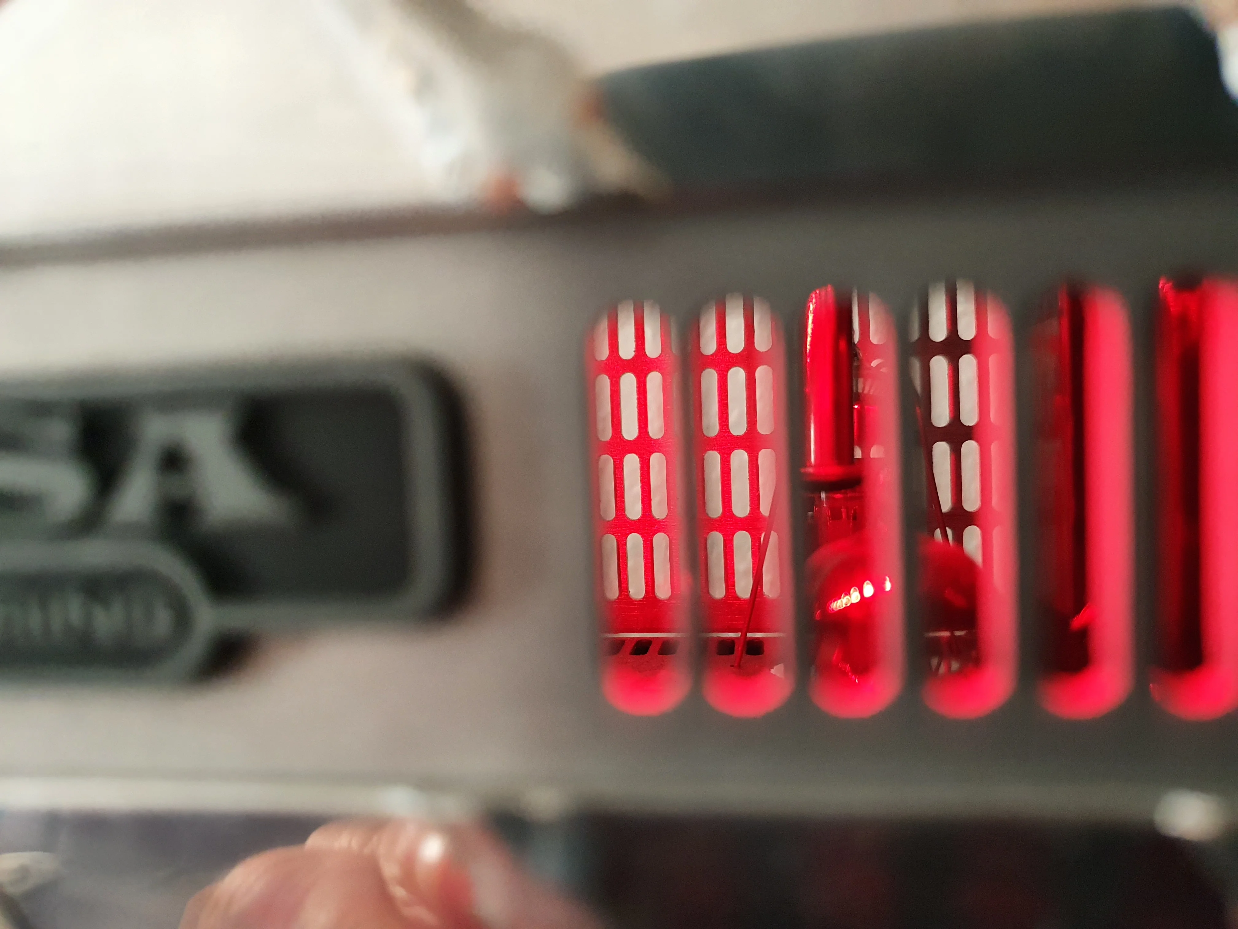

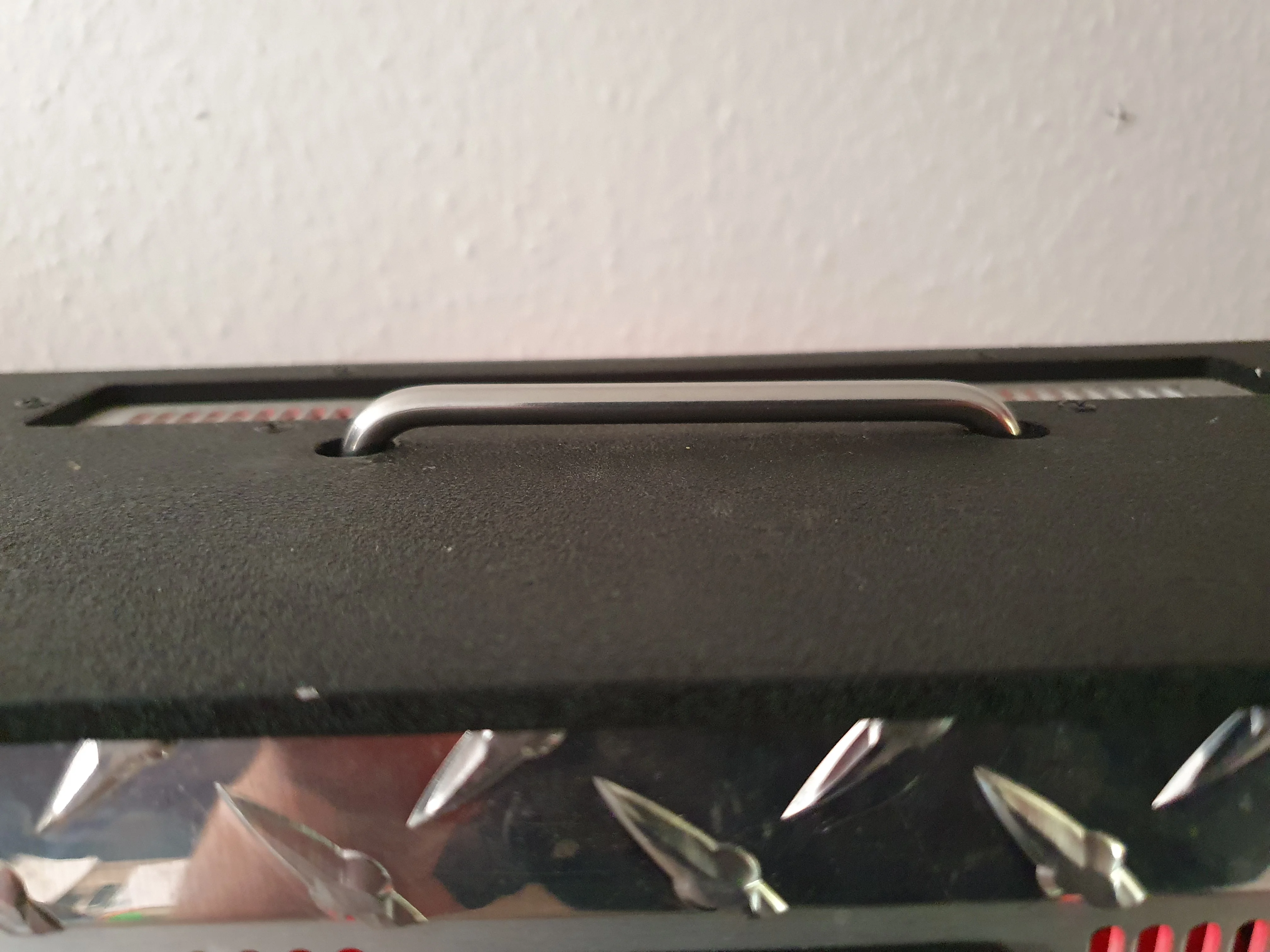

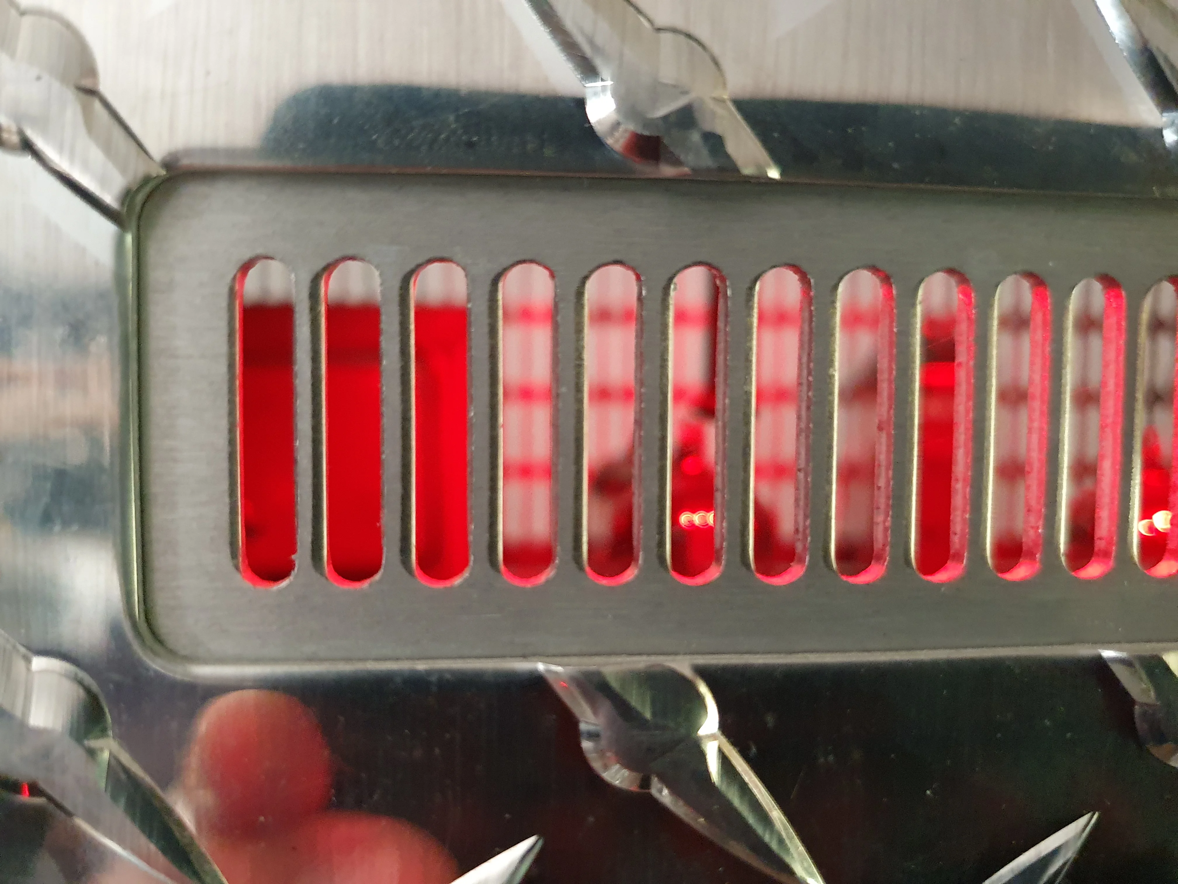

Einerseits geht das Geräusch uffn Senkel, aber irgendwie interessant zu wissen was es ist. Den Gefrierschrank höre ich auch durchn Verstärker. Bei uns ist das Stromnetz schmutzig, aber ich gehe davon aus, das noch was von außen kommt. Mir ist gestern noch aufgefallen das der Rectifier sehr empfindlich reagiert, was das einfangen von Frequenzen angeht. Hab gesehen das der metallische Tragegriff, wenn er im Verstärker versinkt, sehr knapp an zwei Röhren schwebt. Vielleicht addiert sich das Problem dadurch.
...nimm' den Amp halt einfach mit in den Käfig ;-)
Ansonsten einfach 'mal die ein- oder andere Filternetzleiste ausprobieren. Mit Deinem Gefrierschrank hast Du ja bereits einen klasse Filter-Tester im Haus.
Auch wenn Du damit vielleicht noch nicht "alles" an Störgeräuschen wegbekommst, sollte es zumindest weniger werden und Du tust Dir leichter bei der weiteren Ursachen-Suche.
