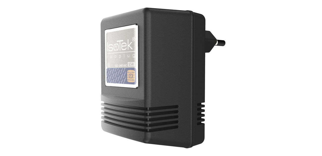

Ich habe ähnliches Problem, bin auf Isotek gestossen habe aber noch nicht getestet bzw. gekauft:

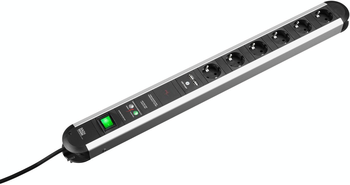

Wenns "bodenständig" sein soll/darf, würd' ich auch mal z.B. bei Bachmann vorbeigucken:

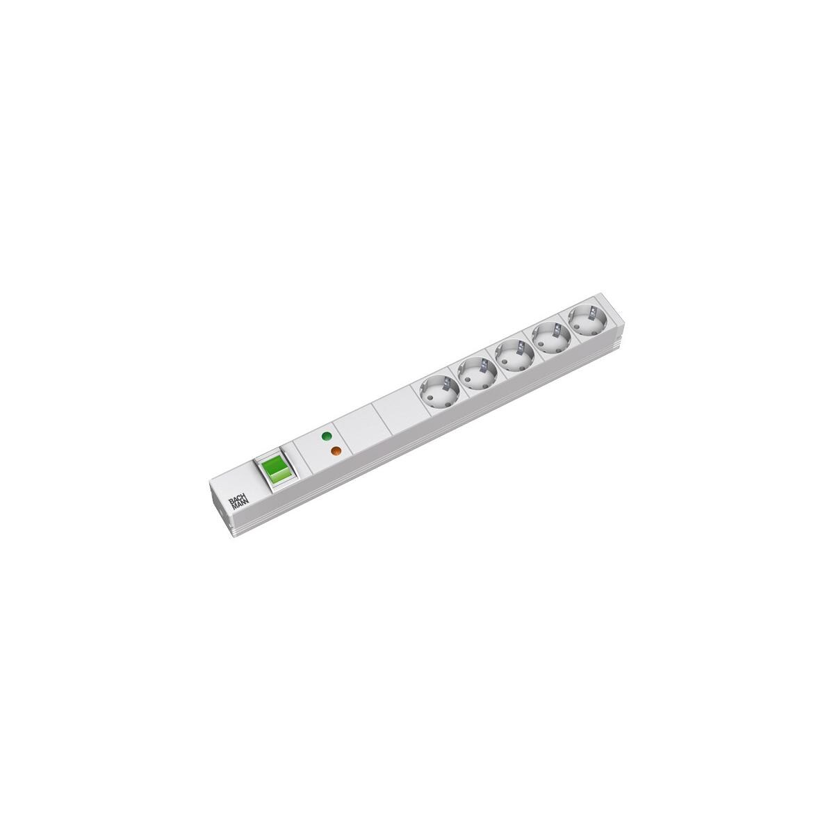

Hier z.B. etwas im 19-Zoll-Format mit "Gerätevollschutz":​
Taugt nach Hersteller "zur Stromverteilung im Datacenter und Einsatz im IT Server-Rack" und ist bei mit angeklettet an ein erweitertes K&M Omega mit (USB-) Masterkeyboard, MIDI-Expander, Monitore, Controller-Interface; über eine zweite Leiste kann ich dann auch noch Rechner und Bildschirm dazuschalten.​
Oder klassischer im Auftritt (wandmontierbar):
Von allem gibts bei Bachmann reichlich Varianten, ggf. sogar nach indivuellen Vorstellungen konfigurierbar.​
