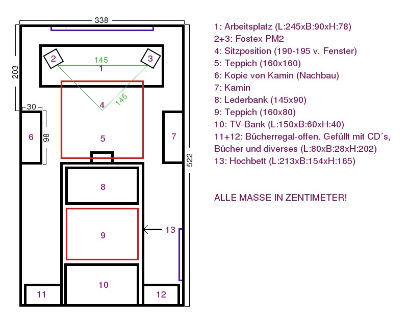

Hallo!
Da mir die ständigen Klangverfärbungen an der Abhörposition schon sehr am Nerv gehn, möchte ich meine Umgebung etwas modifizieren. Sprich: Absorber und Co selber bauen, und an den richtigen Stellen anbringen.
Da ich mich persönlich relativ wenig mit dem Thema auskenne, und nur auf das Ergebnis angewiesen bin, bitte ich hier um etwas Unterstützung. Um meine räumliche Situation besser zu verstehn, habe ich eine Skizze angefertigt, die zwar von den Daten her stimmen, aber nicht von den Proportionen...zumindest nicht zu 100%
Mein gewünschtes Ergebnis lautet: wenig bis keine klangliche Veränderung bei leicht abweichender Bewegung der Sitzposition bis zu 30cm.

Hallo Sogyra,
Zur Raumakustik hier die standard Empfehlungen:
1° Dein Kopf sollte bei ca. 38% der Länge des Raums stehen.
2° Die Lautsprecher und Dein Kopf sollten ein gleichseitiges Dreieck bilden.
3° je 2 Absorber links und rechts, nebeneinander und Position mit der Spiegelmethode bestimmen.
4° 2 Absorber an der Decke, zwischen Kopf und Lautsprechen, Position mit der Spiegelmethode bestimmen.
5° Eckabsorber in allen Ecken, vom Boden zur Decke - wenn's geht.
6° mit Room EQ Wizzard Messungen machen.
Hier zwei Beispiele zur Aufstellung:
GIK Acoustics
Real Traps
Die Seiten- und Deckenabsorber (meist 120x60cm) kannst Du aus 5-10cm Mineralwolle (zB. Rockwool Termarock 50) bauen, die Eckabsorber (Bass Traps oder Super chunks) sollten aber dicker sein - zB. 15-25cm Rockwool Sonorock.
Um Dein Wunsch "wenig bis keine klangliche Veränderung bei leicht abweichender Bewegung der Sitzposition bis zu 30cm" zu erreichen werden aber deutlich mehr Masnahmen notwendig sein.

Ah, da hab ich in der Zwischenzeit tatsächlich eine Antwort bekommen. Und was für eine noch dazu! Danke dafür @rolanded!
Zu 1: Die Sitzposition bei ca 38% hab ich schon seit mehreren Jahren-zugegebenermaßen unbewußt.
Zu 2: In der Anleitung der Boxen steht das gleiche. Darauf hab ich von Anfang schon drauf geachtet. In der Skizze habich das auch mit 145cm grün eingezeichnet. Der Abstand zwischen Wand und Boxen ist auf jeden Fall mehr als 50cm von der Vorderseite/Mitte gemessen.
Zu 3: Ich hatte mir vor ca 3-4 Jahren 2 Platten Noppenschaumstoff in 5cm Stärke gekauft...diese dann auf eine Hartfaserplatte geklebt, und das zusammen auf einen Holzrahmen geleimt+geschraubt. Dahinter aber hohl gelassen Leider hab ich diese Elemente horizontal und nicht vertikal an die Wand geschraubt...auf diesen Fehler bin ich eigentlich erst vor ein paar Tagen gekommen. Frage dazu: kann ich mir Absorber in der größe der bereits vorhandenen Elemente(190x100) bauen, um den Noppenschaum weiterhin zu verwenden? Konkret würde das so aussehn:
8cm Termarock in einen Rahmen, und da drauf die Hartfaserplatte mit dem Noppenschaum. Da der Absorber kein Plattenresonator wird, könnte das doch gehn-oder?
Zu 5: An Eckabsorber hab ich auch schon gedacht. Ich hab in den letzten Tagen das Internet quasi auf den Kopf gestellt, und mich mit allerhand Informationen vollgestopft. Selbst hier im Forum steht eine MENGE!
An den vorderen Ecken(dort wo ich sitze) hab ich Platz genug um auch die dicksten Absorber hinzupflanzen. Aber hinten...dort wo die Tür is, dort hab ich maximal 30cm Platz.
Zu 6: Uiii..da wirds kompliziert. Zumindest stell ich mir das so vor. Keine Ahnung wie das gehn sollte. Ich bekomm von Thomann* in den nächsten Tagen einen mobilen Recorder(Olympus LS-10) geliefert...kann ich mit dem auch so eine Messung durchführen?
Ich war in den letzten Tagen nicht ganz untätig, und hab zu meinen gewonnenen Vorstellungen auch eine weitere Skizze mit Veränderungen angefertigt:
Kurz zur Erklärung: Die beiden Regale (11+12) würde ich neben den Kamin(7) und deren Attrappe/6) verschieben, um Platz für die Absorberelemente zu bekommen. Konkret dachte ich da an 30cm dicke Sonorock-Blöcke in den Maßen: 200x62...oder wie breit die Platten auch immer sind. Eigentlich dachte ich ja an Thermo-Hanf, aber dieser ist bei uns nicht leicht zu bekommen. Schade eigentlich!
Weiter...dann hab ich vorne in den Ecken 2 weitere 30cm Sonorock-Ansorber geplant, die ich aber schräg an die Wand montieren will(45°)...aber ebenfalls in einem Holzrahmen und mit Stoff bespannt. Passt das so, oder muß ich die in dreieckiger Form bauen?
Die beiden Absorber darunter(ca.30° Winkel) sollten eigentlich Plattenresonatoren werden. Aber ich glaub, das sollte ich lieber lassen. Ich würde da nur auf Vermutung und nicht auf Messung bauen, und somit unnötig Geld verpulvern.
Dunkelrot punktiert hätte ich auch noch vorgehabt, 2 Absorber ~12-15cm dick schräg oben an die Wand zu hängen...also zwischen Wand und Decke. Wär das ok?
So genug erstmals. Es sind alles nurmal erste Ideen. Lediglich der Kontakt für einen Einkauf für Termarock/Sonorock ist hergestellt. Denn: ich muß auf jeden Fall was unternehmen!

Hallo Sogyra,
von Noppenschaum halte ich wenig. Wenn, dann nur als letzte Schicht zusammen mit Termarock 50, aber ohne Hartfaserplatte.
Die Mase sind nicht kritisch, je größer desto besser.
Für Messungen brauchst Du ein Messmikro (wie zB. das Behringer* ECM8000), die Software (REW) ist kostenlos.
Von Plattenabsorber rate ich ab, denn im DIY werden selten die berechneten Werte erreicht.
Die Absorber am Kamin müssen nicht schräg sein.
Auch wäre es von Vorteil wenn Du eine große Fläche im vorderen Drittel der Decke verkleidest.
Der Rest Deines Vorhabens ist ok.

Gut, damit kann ich was anfangen. Die schrägen Absorber waren nur so ein Gedankengang, da man logischerweise eher schräge als gerade Wände für eine akustische Umgebung haben sollte. Ich werd einfach etwas experimentieren...
Eine allerletzte Frage quält mich aber noch: da Termarock und Sonorock eigentlich ein Produkt aus Steinwolle ist, stellt sich für mich die Frage, ob die nicht auch zuerst in Folie eingewickelt werden muß, bevor Stoff auf den Holzrahmen getacktert wird.
Meine Gesundheit ist mir schon sehr wichtig!
Aja, und weil ich mir grad deinen Satz bildlich vorstellen will, bin ich auch nicht ganz schlüßig was du meinst, beziehungsweise frag lieber nochmal nach, bevor ich einen Blödsinn mach. Du sagtest: "je 2 Absorber links und rechts, nebeneinander"
Wenn ich das richtig verstehe, sollte das im Endeffekt so aussehen, das jeweils 2 Absorber in der Größe von 110x70 auf insgesammt 110x140 kommen...also 110 cm in der Länge(von oben nach unten) und 140 cm in der Breite (von links nach rechts).
Ich frag nur, weil ich das so noch nie gesehn hab. Alles was mir Google an Bilder ausspuckt sind je 1 Stück an Absorbern.
die Idee mit den schrägen Wänden ist schon ok, aber nur bei Wände an bestimmten Stellen und nicht bei Absorber.
Du kannst die Mineralwolle in Malerfolie einwickeln, aber nur bei den Bass Traps und nicht bei den Seiten- und Deckenabsorber (also RFZ).
Ich kann Dir aber Entwarnung geben, die Mineralwolle (von Rockwool) die zZ. gekauft werden kann ich gesundheitlich unbedenklich (ich habe mir so eine Bescheinigung vom Hersteller schicken lassen).
Wenn Du trotzdem Bedenken haben solltest, dann wickle auch diese Absorber in Malerfolie, füge aber darüber noch eine 3-5cm Schicht Basotect (Seite zum Raum).
Die Platten von Rockwool haben die Mase 100x62cm. Mit "je 2" meinte ich in der Tat nebeneinander. Dabei wird eine effektive Fläche von 100x125cm, also 100cm Höhe und 125cm Breite.
Damit werden die Reflexionen von beiden LS wirksam abgefangen.
Mit nur einem Absorber sind die Reflexionsstellen jeweils am Rand des Absorber und falls sich der Kopf links/rechts bewegt landet die Reflexionsstelle manchmal ausserhalb des Absorbers.

So, ich steh kurz vor der Realisierung des Projektes...zumindest im Kopf hab ich die Elemente schon so halbwegs fertig. Dank eines Users hier, werde ich wohl bei der Anordnung oder der Menge noch was ändern.
Bei der ganzen Planung ist mir aber ein Gedanke durch den Kopf gegangen, den ich hier loswerden möchte:
Für die beiden seitlichen Absorbern hab ich mich zusätzlich für die Wahl von Basotect entschieden. Pfeif auf das Geld.
Also konkret hab ich mir das so gedacht:
1.: 12cm Termarock 50 in einen Holzrahmen
2.: Folie drüber
3.: Stoff aus optischen Gründen drüberspannen
4.: 5cm Basotect drauf
Geht das so in Ordnung, oder muß/kann ich sowohl Termarock UND Basotect gemeinsam in einen Holzrahmen stecken? Der Rahmen müßte dann natürlich entsprechen dicker gebaut werden.
Dann ist ja Basotect nicht gleich Basotect. Auch da gibts mehrere Produkte. Welche kann ich für die Absorber verwenden? Im Produktkatalog von meinem gewünschten Händler (http://www.baustoff-metall.com) gibt es ab Seite 108 mehrere Auswahlmöglichkeiten...
Dein Plan sieht gut aus.
Für die Seitenabsorber würden zu 12cm Termarock 50 auch 3cm Basotect reichen.
Und wenn Du schon Basotect draufmachst, wozu noch Stoff über die Folie spannen?

Mein Plan für die Seitenabsorber steht nun fest:
1.: 12cm Termarock 50 in Folie wickeln(ich will das so)
2.: 3cm Basotect drauf
3.: das ganze zusammen in einen Holzrahmen
4.: Stoff drüber...aus optischen Gründen
Der Deckenabsorber wird ähnlich gebaut, nur etwas dicker und den vorhandenen Noppenschaum anstatt dem Stoff drauf. Und eine Rückplatte wird zu der Deckenseite hin montiert..der Stabilität wegen.
Bei den beiden Eckabsorber(11+12) bin ich noch nicht ganz schlüßig, wie die konkret realisiert werden. Gezeichnet hab ich mehrere Varianten.
Würden 30x30cm in dreieckiger Form auch ausreichen-oder muß es 62,5x30 in rechteckiger Form sein?
EDIT: Ums kurz zu machen...welche Bauform wäre die beste?

Soweit ich mir die Bilder von Basstraps bei google angesehn hab, werd ich Variante 2 nehmen.
Also 30x30x200cm
Somit kann ich die Platten in der Mitte durchschneiden...ah-da fällt mir grad ein: womit schneidet man eigentlich Termarock/Sonorock Platten?
also wenn Du nicht mehr Platz als 30x30cm hast dann muss es wohl reichen!
Vielleicht kannst Du im Ausgleich, an den restlichen Wand-Decke Kanten noch welche anbringen.
LG
Reaktionen: Sogyra
Naja...Platz ist von Breite her gesehn genug da-bis zu 90x30.
Ich dachte mir halt nur, das 30x30 vielleicht auch reichen würde...war wohl ein falscher Gedanke
60x30 wäre ein guter Kompromis: Platten mit 100x62cm in 3 gleiche Teile schneiden und diese in 2 Dreiecke schneiden - 30x62. Dann Boden zur Decke übereinander stappeln.
