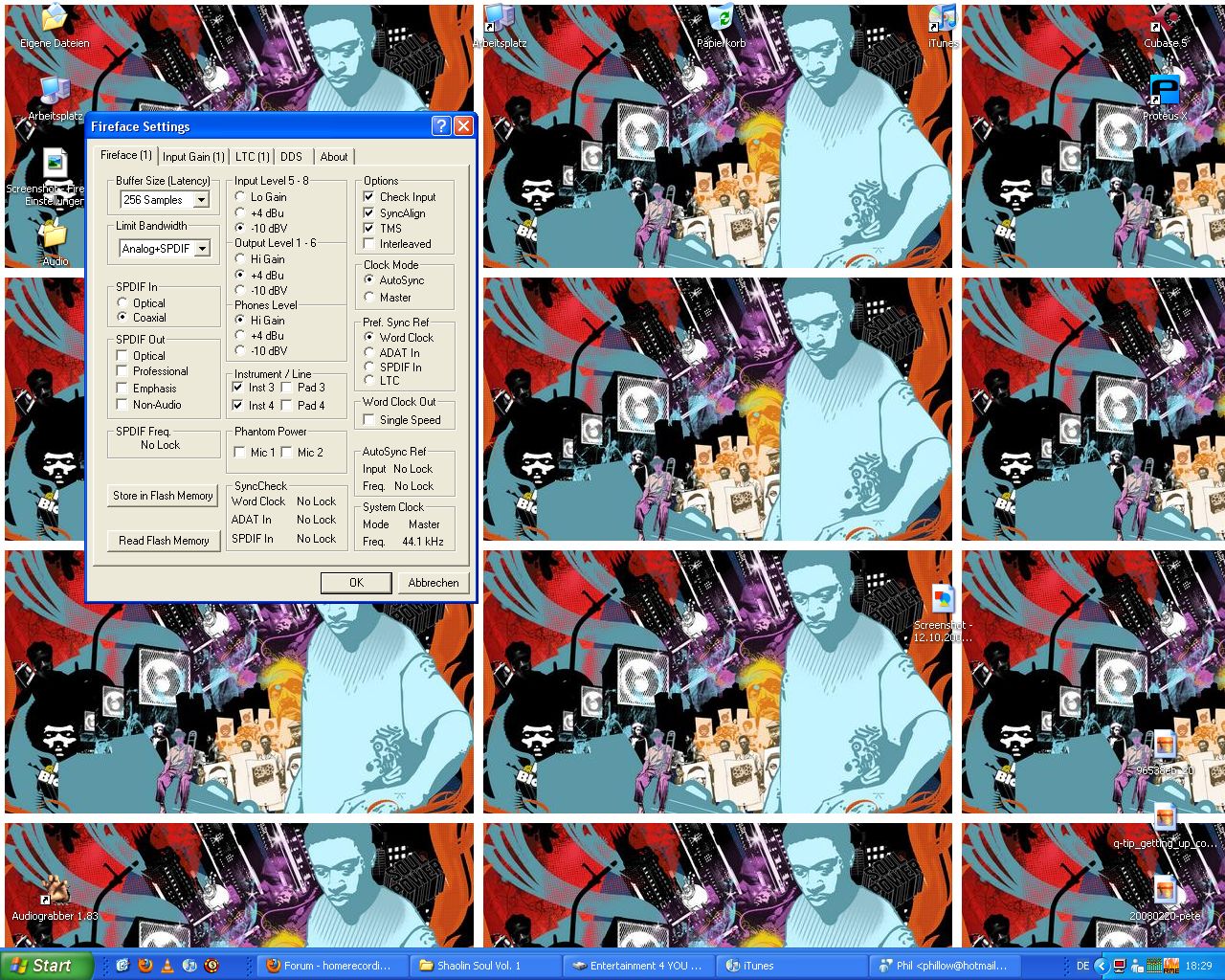

Einziger grosser Nachteil....sobald ich in den Einstellungen des Firefaces dieses Option (siehe Bild) aktviere bekomme ich ein lautes nerviges Störgeräusch (Bild 2)

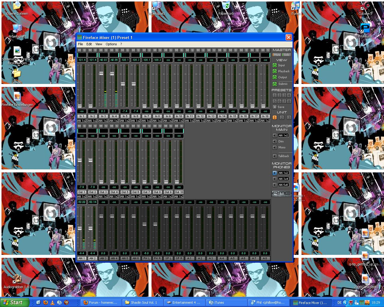

Das hat aber nichts mit dem Aufnahme Pegel zu tun, sondern viel mehr mit der Sample- und Soundwahl und einem guten Mix.
Die MPC sendet Line-Pegel Signale also solltest du sie auch auf einem Line-Eingang aufnehmen und nicht auf einem Instrumenten-Input, auf dem dann auch noch der [g=105]Gain[/g] aufgedreht ist, so bringst du den Sound nur zum Clippen und das hat mit Druck nur bedingt etwas zu tun.

Druck bekommst Du nicht durch hohe Aussteuerung, sondern durch die richtigen Sounds, einem groovigen Arrangement und dem RICHTIGEN Einsatz von Effekten (Kompressor, EQ etx.), das ist eher eine Frage des Know-Hows als der Aussteuerung, die ist fast nebensächlich bei dem was du willst.
Also: Als erstes solltest du die Eingänge an denen die MPC hängt schnell wieder auf Line schalten und so laut aufnehmen, dass der Eingangspegel allerhöchstens in den orangen Bereich der Pegelanzeige kommt, aber auf keinen Fall in den roten.
Diese sauber aufgenommene Spur solltest du dann zusammen mit den anderen mischen und so den Druck erhalten den du willst.
