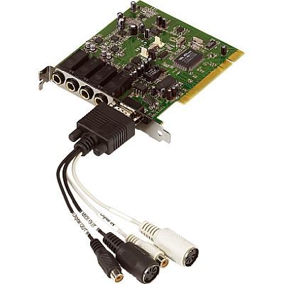

Hallo, ich hab jetzt vor mir ein audio interface zu kaufen. Hat jemand erfahrungen mit der PHASE 22 von TERRATEC?? Und noch ne dumme frage was macht interface eigtl genau?

ich meine, die Phase 22 ist baugleich mit der Fame 2x2 (welche ich hab) die Lantenzzeit sit ziemlich gering, das heißt die verzögerung beschränkt sich auf wenige Milisekunden.
Das Einstellen des ControlPanels fand ich recht kompliziert ansosten ist an der Karte aber nichts auszusetzen.

Statt der Phase 22 würde ich eher die ESI Juli@ empfehlen, auch wenn die etwas teurer ist. Zusammen mit dem Soundcraft Compact 4 hast Du dann ein schönes Gespann, mit dem sich gut und klanglich sehr ordentlich arbeiten läßt.
Leider hat Terratec die Phase 22 software/treibertechnisch nur sehr spartanisch ausgestattet, sodaß einige Features fehlen, die für andere ähnliche Soundkarten selbstverständlich sind (etwa ein aufnehmbarer und abhörbarer Mix-[g=183]Bus[/g]), separate WDM-Treiber für Analog und Digital I/O uvam.).
Das führt dann zu der absurden Situation, daß jenseits von [g=12]ASIO[/g] praktisch jede Onboardsoundkarte flexibler einsetzbar als die Phase 22 ist.
