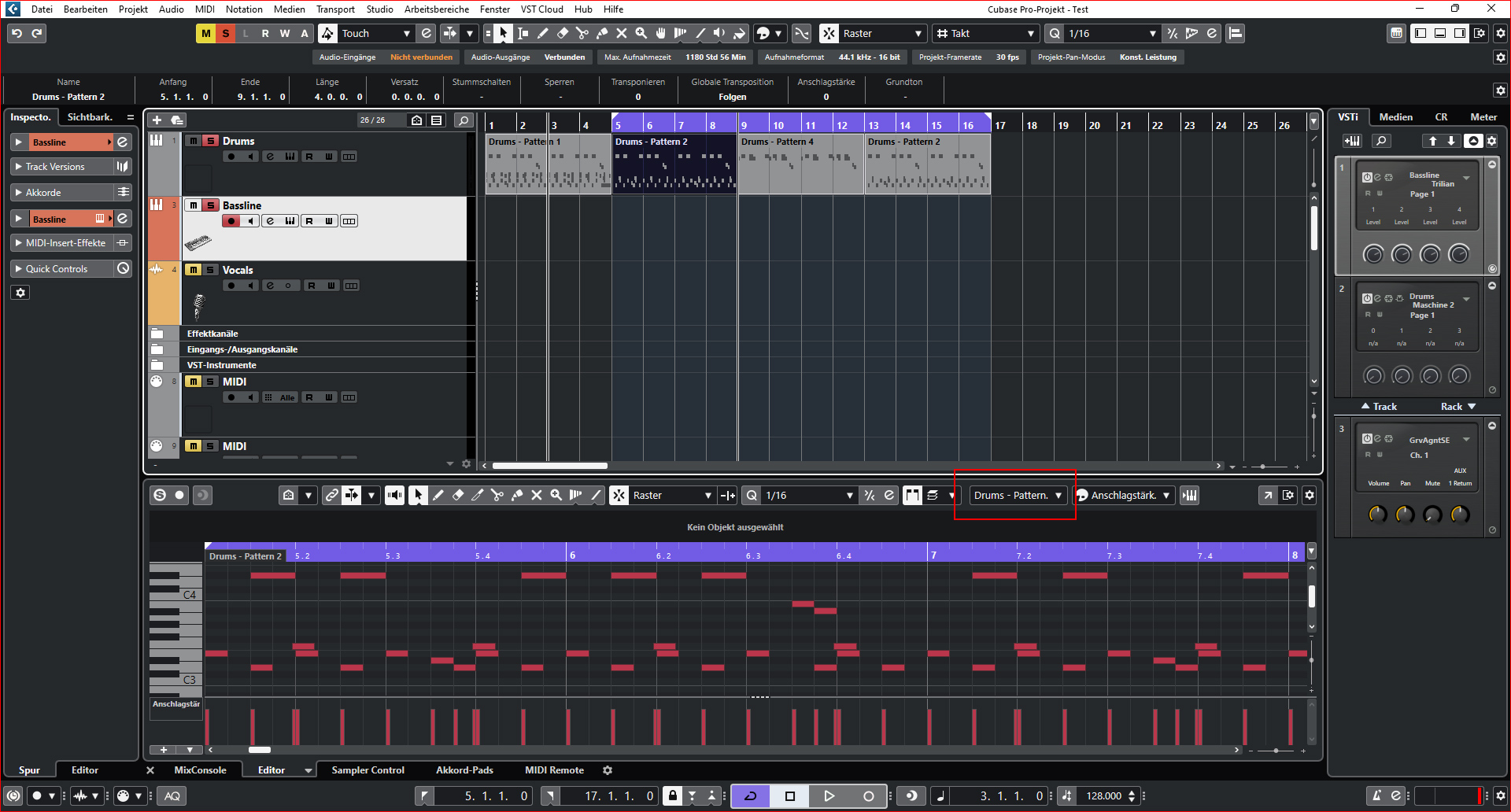

Ich würde gerne einen Part, wie im angehängten Bild als Referenz eines bestehenden Parts kopieren.
Ich würde gerne damit erreichen, dass bei einer Änderung in einem Part (bspw. Drums - Pattern2), sich alle
bestehenden Kopien innerhalb einer Spur auch mit verändern, falls das überhaupt in Cubase funktioniert.
Ich habe im Bild auch das Dropdown markiert, bei dem ich vermute, dass man das irgendwie befüllen kann,
so dass man überall bestehende Parts mit auswählen könnte...

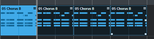

Hier ein Screenshot
Strg K
Virtuelle Kopien muss aktiv sein
Unabhängig welchen Part du änderst (von den vieren), alle anderen ziehen hinterher

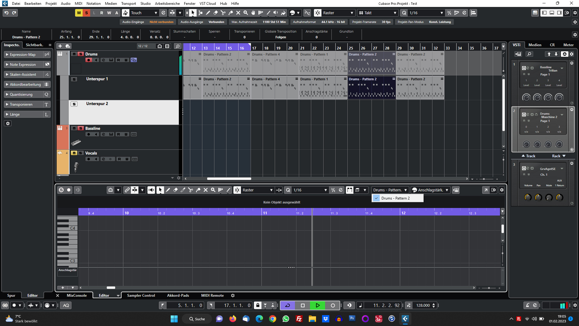

Hier findet sich übrigens noch ein Dropdown (Haken mit Drums - Pattern 2), bei dem das jeweilige Pattern oder der Part ausgewählt ist. Kann man hier noch mehre Parts anlegen, so dass man bspw. einfach einen anderen Part an diese Stelle setzen kann?
Und wie oder wozu zur Hölle entstehen diese leeren Unterspuren?
Alt+shift+drag macht "ghost parts". Diese instanzierten parts erkennt man an den zwei linien rechts oben.
@nooob Das ist dann ja das Gleiche, wie Strg + K, oder? Da entstehen auch diese 2 kleinen Linien. Meine Frage zielte darauf ab, ob man das Auswahlfeld gefüllt bekommt und man dann quasi bequem Parts auswählen kann.
Du musst mehrere Elemente markiert haben, auch über verschiedene Spuren möglich. Dann erscheinen in dem Auswahlfeld die markierten Elemente zur Auswahl. Das ausgewählte Element kann dann direkt im Piano-Editor bearbeitet werden.
