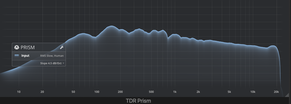

Ich habe etwas ganz böses gemacht: ich habe MOTT getestet um zu sehen was ich auf natürliche Spuren so damit anstellen kann, der KUNDE, den es hier nicht gibt, verzeiht mir bitte das ich auf den Auftrag keinen Wert lege :)

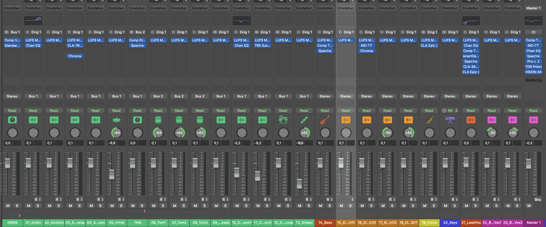

Hier mal das Mischpult.
Das erste Plugin ist nur Klangfreund LUFS Meter, macht also keinen Sound und kann ignoriert werden:
Wie du siehst meide ich den EQ wie ein Dämon das Weihwasser.
Ich mache eigentlich nicht viel, deshalb ja auch immer ein Quicke.
Der Slate MO-TT ist auf Lead Guitar und Summe.
Reaktionen: gyn
Danke für Feedback.

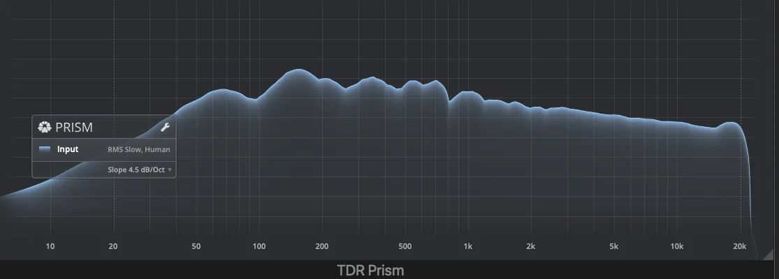

Hier mal Bilder wo Drums bei deinem Mix spielen.
Du siehst selbst das ab untere Mitten der Mix stark abfällt und auch zu den Bässen hin, also zu viel 200-.300Hz

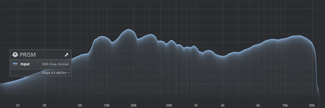

Und hier kommt dann die Stelle mit Gesang ohne Drums aber eben Shaker, auch der sticht heraus:
Vielen Dank für deine Einschätzung, kümmere ich morgen drum, hab heute leider keine Zeit mehr!

Kannst du kurz erklären was du mit dem LUFS Meter machst? Nimmst du das für´s Gain-Staging?
Ich habe tatsächlich alles auf -24 LUFS einpegeln lassen.
Nur Shaker und Hihat musste ich dann von Hand leiser machen da sonst zu laut.
