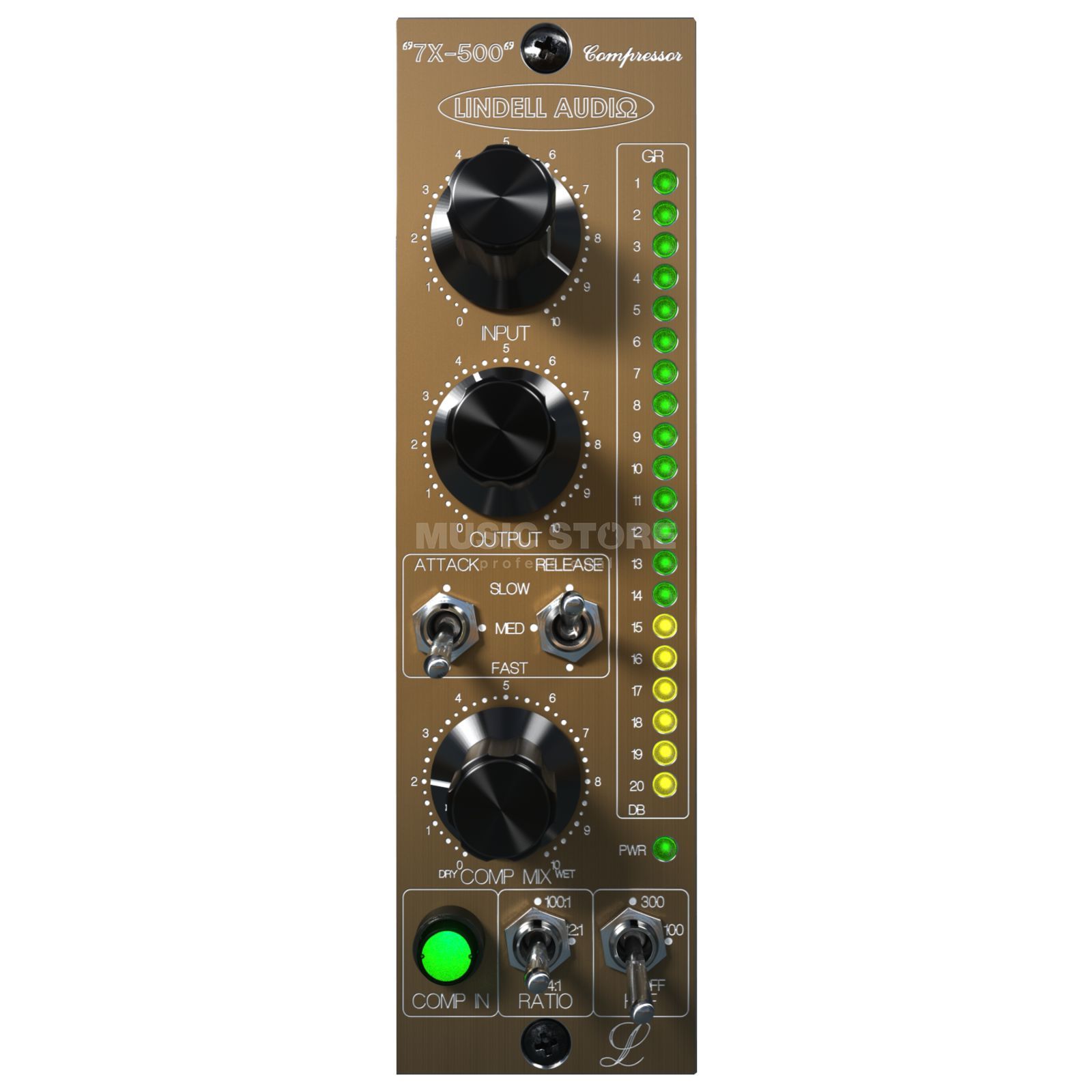

- Lyndell Audio 7X-500 Compressor

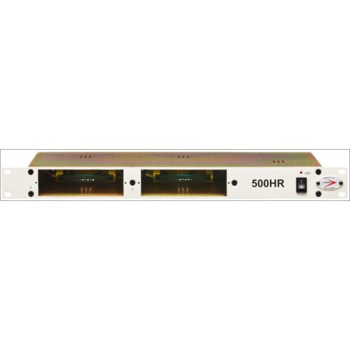

Beide sitzen in einem A Design 500HR:
Ich mache zur Zeit eigentlich so gut wie alles über die 500HR-Kette (Vocals, Gitarre, Bass, Percussions):
Mono Gama > 7x500 > Line In 3 des Crimson
Dabei ist der Comp mal zu- mal abgeschaltet, das heißt die Kette ist vom Signalweg her auch genau wie gerade beschrieben verkabelt.

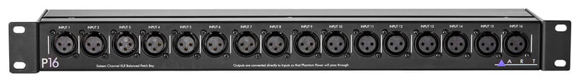

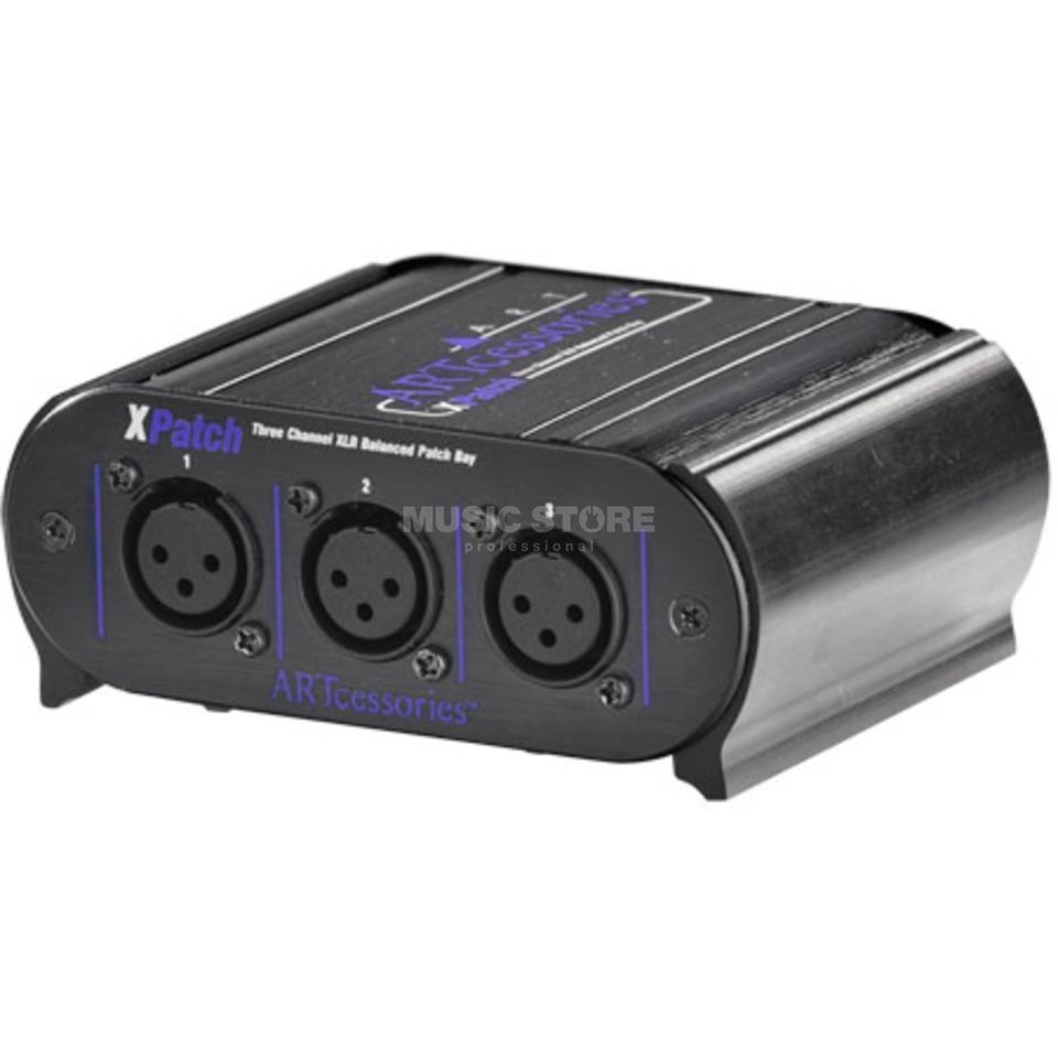

Die XLR-Geräte, die Du verlinkst, sind eigentlich keine Patchbays, sondern nur Steckfelder. Man kann damit nichts routen, sondern es geht immer nur vorne rein und hinten (an der gleichen Stelle wieder) raus. Das wäre also nur dafür, die rückseitigen Anschlüsse nach vorne zu legen. Bei den kleinen Art-Geräten würde mich stören, dass man die (speziell bei XLR) gut festhalten muss um Stecker rein oder raus zu kriegen.

den Punkt a) könnte man auch mit dem XPatch lösen. An der Rückseite wären die Eingänge der Preamps angeschlossen, an der Vorderseite suchst Du Dir die zugehörige Buchse raus.

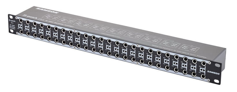

Du könntest dafür aber auch eine (symmetrische) Klinken-Patchbay nehmen aber Vorsicht mit der Phantomspeisung.
Wenn Du die Klinken-Patchbay nutzt, kannst Du damit natürlich auch den Punkt b) damit erledigen.

Ich kann meine Mikrokabel einfach und bequem am XLR Panel (wie dem oben abgebildeten von ART) anschließen und auch wieder wegräumen.

für ein kleineres setup am besten die samson s patch. du brauchst halt doppelt so viele kabel, aber die kabel von der T hausmarke sind dafür auch echt in ordnung...
