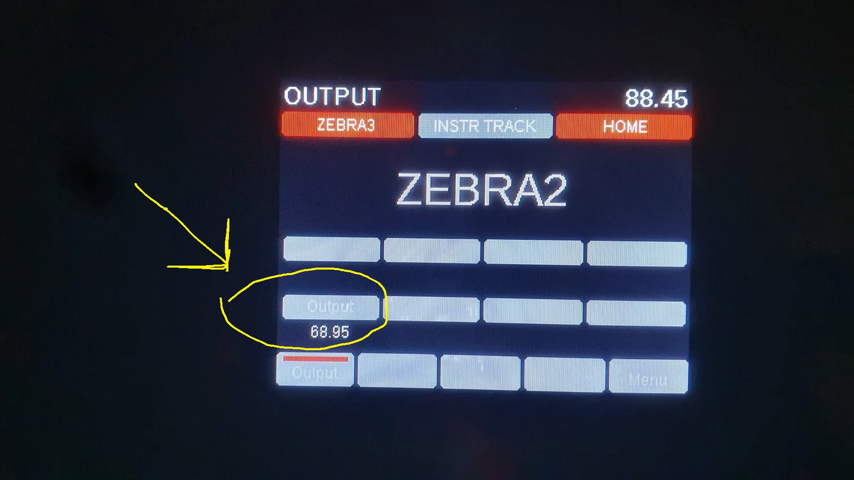

Wenn ich etwas im p6 mappe wird im display nicht der richtige Wert angezeigt, obwohl z.B. cutoff zugewiesen ist und der regler am p6 den cutoff in zebra2 ansteuert, steht im display einfach outpot... mit anderen parameter verhält es sich ähnlich, es wird nie im display übernommen .... Im Manual steht nichts dazu und im Netz auch überhaupt nichts...

Ich will/habe "nur" 3 VST`s und die von Cubase selber, mit dem Serum funktioniert es ohne Probleme, die 2 von U-he also zebra und diva waren vollkommen nutzlos zugeordnet und bei denen erkennt das p6 die Hälfte nicht, z.B. cutoff, wenn ich versuche im Zebra den cutoff zuzuweisen reagiert das p6 einfach nicht.....Im Diva erkennt er zwar das Cutoff aber p6 erkennt es als "ModScrFee"....

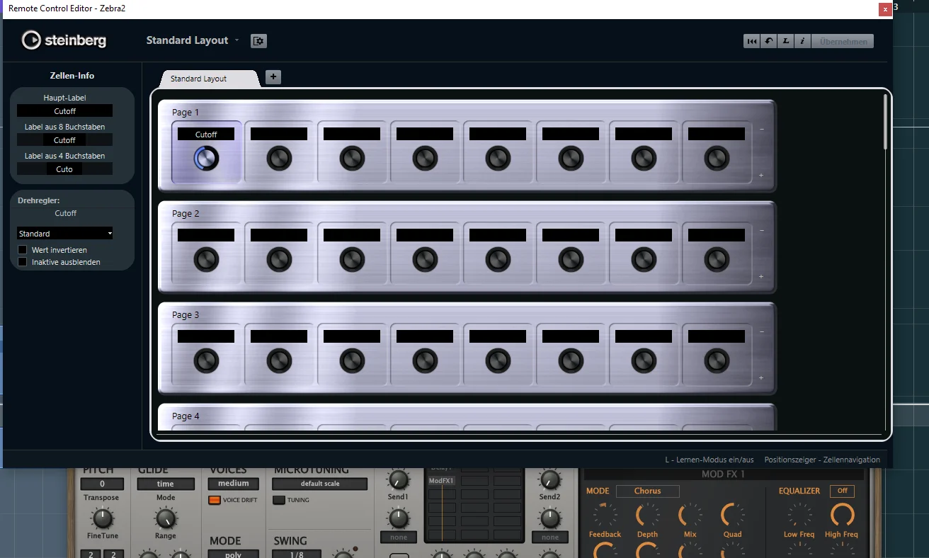

Wenn ich den cutoff im remote control Editor über learn zuweise, erkennt zwar cubase das, wenn ich im RCE am cutoff drehe wird also auch im Zebra der cutoff bewegt, aber das p6 erkennt das nicht, weil das p6 anscheinend nur das erkennt was vorprogrammiert ist .... Was mich ziemlich ratlos macht, hab schon 2-3 Stunden alles versucht um in Netz geforscht, 2x die Firmware neu aufgesetzt und geupdated :schulterzuck:

Zumindest die Hälfte der Knöpfe von Zebra2 erkennt es, aber auch nur das Zeugs was man wirklich nicht braucht...Sowohl zabra2 wie auch das p6 sollten beide auf dem neusten stand sein... Oder z.B. habe ich dann die das komplette mapping im p6 gelöscht um es wieder neu zu belegen (was ja geht, nur eben mit den paar PArameter die keiner wirklich braucht) hab das p6 jetzt paar mal resettet aber das alte mapping kommt trotzdem nicht wieder, obwohl ich kein backup vorher gemacht habe.... Also irgendwie ist das ja gerade schon extremst mühsam das alles. Ich verstehe nicht warum Nektar den cutoff von Zabra2 nicht erkennt, obwohl das ja auch im remote control editor von cubase/zebra ist...

Die rechten Potis lassen sich wohl einfach nicht zuordnen, auch nicht im Internal Mode, auch nicht über den Remote Control Editor. Die sind also alleine dafür gedacht was das p6 im Plugin erkennt, falls dies der Fall ist kann man sie natürlich zuordnen, was jetzt bei Zebra2 und Diva nicht so war, zumindest nur sehr eingeschränkt.
D.H. wenn man die Anordnung selber zuweisen will muss man die Linken Potis und Fader im Internal Mode benutzen, das steht leider nirgends im Handbuch oder im Netz.
