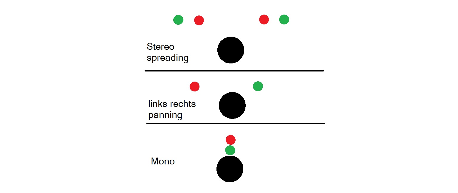

ich habe eine Frage zum Mixen bezüglich Räumlichkeit im Mix von elektronischer Musik. Ich habe da eine große Schwäche beim Mixen, bzw. bin ich immer unsicher wie ich es machen soll.
Während früher bei klassischer Rock/Pop Musik die Instrumente durch Panning im Raum verteilt wurden, oft anhand der Vorstellung einer Band auf der Bühne, kann man das heute bei elektronischer Musik so nicht für bare Münze nehmen und es ist auch kaum bei modernen Produktionen so zu hören (mein Eindruck). Gerade bei Elektronischer Musik höre ich selten ein Instrument von links oder von rechts, sonder immer total räumlich, sehr breite Stereobasis. Jetzt kann man natürlich sagen, mach doch wie Du willst ... kommt aufs Instrument an ... kommt drauf an was Du erreichen willst ... :).
Eigentlich möchte ich Euch Musiker aus der SynthPop, EDM, Electro, EBM und Pop Ecke fragen, wie ihr das so macht. Um mir selber ein bisschen Klarheit zu verschaffen habe ich eine einfache Skizze gemacht
Gerade beim Verbreitern der Stereobasis geht es ja nicht mehr um die Position links und rechts, sonder eher wie räumlich soll ein Instrument klingen, und mehr oder weniger als ein anderes. Also im Grunde ja auch eine Positionierung, nur eben symmetrisch im Raum. Wie mixt ihr Euer Schlagzeug, wie Eure Bässe, wie Eure Synths, etc. Und welche Tools benutzt ihr, wenn ihr die Stereobasis verbreitern wollt? Würde mich interessieren.

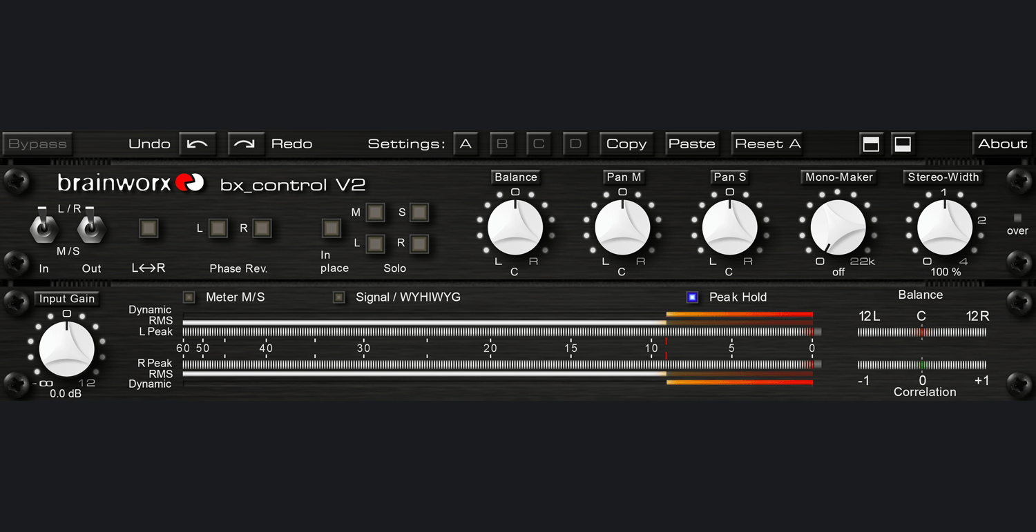

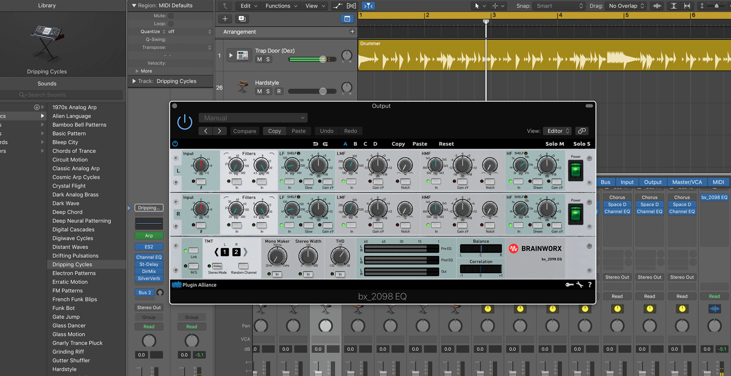

Mein go-to Tool für Stereo Spreading ist entweder bx_control V2 mit "Mono-Maker" und "Stereo-Width" oder der bx_2098 EQ (der beide Funktionionen implementiert hat), falls ich gleich noch nen EQ möchte.
Durch den Mono-Maker kannst du die tieffrequenten Anteile Mono lassen und Stereo ab der eingestellten Frequenz. Dann mit dem Stereo Spread das Stereo Signal verbreitern. Damit kannst Du untenrum aufräumen und gleichzeitig oben rum schön breit machen!
