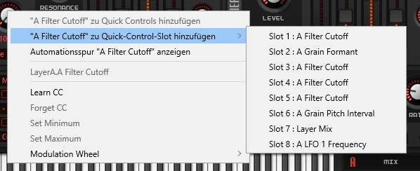

Ich habe es nun geschafft, dass im Inspector Fenster die 8 Controller auch jeweils etwas anderes steuern. Zwischenzeitlich hatte ich das Problem, dass drei Regler "Cutoff" geregelt haben.
Nun aber habe ich noch das Problem mit der richtigen Zuordnung. Wenn ich jetzt im Padshop z.B. "A Grain PositionsSpread" dem "Cutoff" zuordnen will, gehe ich ja mit der rechten Maustaste auf den Cutoff Regler und weise dann den Controller zu (so habe ich das verstanden). Aber bei der Zuordnung sieht mein Fenster nun so aus:

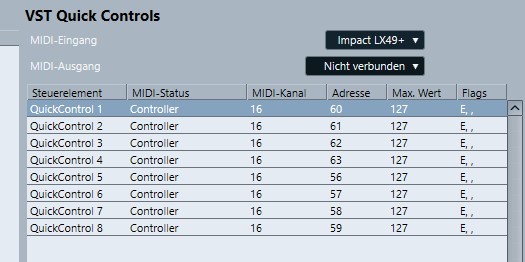

Ich wäre jetzt davon ausgegangen, dass ich die Controller aus dem Inspector Fenster unter Quick Controls zur Auswahl bekommen würde. Aber nix ist.
Die Settinigs für Quick Controls sehen so aus:

Das Nectar wird Dir doch laut Screenshot in den Einstellungen angezeigt.
Was ist dort denn eingestellt? Nicht das sich da etwas beißt.

Die Zuordnung, die du im PlugIn siehst, beziehen sich auf die VST-QCs (siehe dazu auch meinen letzten Beitrag).
1) Mit den Knöppen, die bei den Einstellungen unter VST Quick Controls definiert sind, änderst Du direkt die zugeordneten Parameter (die 8 Slots) des aktuell aktiven Plugins (welches in der rechten Zone heller und weiß umrandet dargestellt wird und nicht zwangsläufig an die ausgewählte Spur gebunden ist, siehe mein Post weiter oben).
2) Die Spur-Quick Controls kannst Du nicht vom Plugin aus zuordnen, sondern vom Inspektor der Spur aus. Hier gibt es ja wesentlich mehr Möglichkeiten der Zuordnung, neben den Plugin-Parametern können ja auch fast alle Kanal-Parameter angesprochen werden.
Diese vielen auswählbaren Zuordnungen sieht man hier (Klick auf den jeweiligen QC-Slot im Inspektor):
Zum Glück gibt es aber auch hier eine Lern-Funktion, die man mit dem L-Button aktiviert.
Wenn man dann ein Regler des Kanals oder eines darin befindlichen Plugins bewegt, dann wird die Zuordnung sofort übernommen.
Auf diese Weise kann also z.B. auch die Cutoff-Frequenz von Padshop mittels eines Spur-QC bedient werden - parallel zur direkten Ansprache durch eines der VST-QCs.
